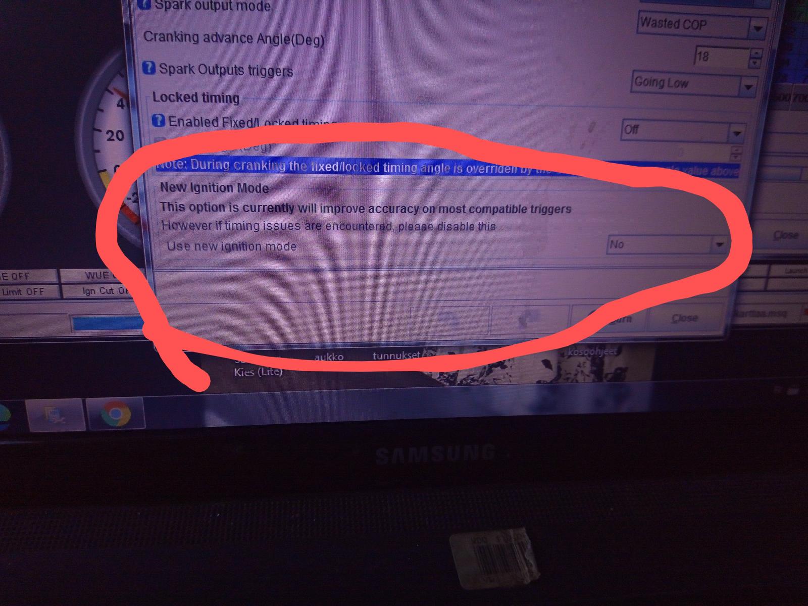

                #322
                mikähän säätö se tuommonen new ignition mode on?... kolmena iltana jo ihmetelly kun auto saa jotain ihme sätkyjä kesken vetojen ja mitään asetusta en oo muuttanu, enkä oikeen syytäkään oo löytäny, ny saatto olla että tärppäsi.. ainaskin tuossa hetki sitten kun kävin säätämässä ja ajamassa lenkkiä.. rupesi ilmestyyn semmonen sääntö asiaan että kun tarpeeksi pisti lämiskää lattiaan, sekosi kesken vedon kiekkamittari, kieppui laidasta laitaan ja sitten alkoi auto yskiä.. ehkä jopa sammui, tai sitten juuri ja juuri jäi käymään kun painoi kytkimen pohjaan..... enkä ja tuon new ignition moden pois laittamalla asia korjaantui välittömästi? kolme vetoa meni heti perään sama tilanne toisintona, moitteetta ilman ongelmia?
                onko sen kiihdytys rikastuksen säätö logiikka mikä? jos joku viitsisi avata asiaa, kun ottaa niin ärhäkkäästi että menee 4k jälkeen nii rikkaalle että rupee tukehtuun ve kartan ollessa hyvällä mallilla... että näin NA moottorissa tein semmosen että jätin sen pois käytöstä testi mielessä... nii sittenhän auto pelitti koko kierros alueen läpi aivan mallikkaasti.. ja seokset pysyi 13-13,5 tuntumassa kun läppälattiassa kiihäytti.. ainu minkä ehkä huomas, että semmonen lähdön terävyys jäi pois, mikä oli rikastusta käytettäessä... mutta sitä säätö logiikkaa jos joku avaa, että minkä mukaan se rikastaa esim siinä tps valinnassa, pelkästään tps asennon mukaan? vai funtsiiko se se mukaan tilanteen kuinka nopeasti petaalia painetaan?.. koitin sille mappi puolellekkin vaihtaa... vaa siinä tulee sitte semmonen kunnon tökkäys efekti kun se nakkaa sen rikastuksen päälle... vinkit terve tulleita?
                • Pazi88
                  • 11352
                  #323
                  New ignition modella sytkän ajoitus on paljon tarkempi, mitä ilman. Sillä tarkkuus on asteen berran, mutta ilman uutta moodia kipinä saattaa heilua useamman asteen. Oireet viittaa triggeröinin sekoamiaseen.
                  Kiihdytysrikastus ongelmasta en nyt oikeen ottanu selkoa. TPS moodissa ecu laskee tps dot arvoa, joka on kaasuläpän avautumis nopeus. Siinä on raja-arvo tps dot:lle, jonka jälkeen kiihdytys rikastus tulee mukaan. Sit rikastus aika myös säädettämissä. Käyrässä sit säädät paljonko kullakin tps dot arvolla rikastetaan. Taper sit säätää rikastuksen määrä kierrosten mukaan. Alarajan alla on 100% rikastus ja ylärajan yläpuolella 0%. Map rikastustakon voi käyttää, mut se on yleensä huonompi, mut vaatii ainakin instantaneous map-moodin käyttöä toimiakseen järkevästi.

                      #325
                      New ignition modella sytkän ajoitus on paljon tarkempi, mitä ilman. Sillä tarkkuus on asteen berran, mutta ilman uutta moodia kipinä saattaa heilua useamman asteen. Oireet viittaa triggeröinin sekoamiaseen..
                      joo, katotaan nyt vielä palautan sen new ignition asetuksen ja vaihdan uuden tuon datakaapelin läppärin ja boksin välillä, ettei ois kuitenkin niin että piuha juonittelee kun dataloggausta ajaa.. ja pätkii yhteyttä tms.....
                      pitää vielä perehtyä siihen rikastuksen säätöön, just sitä tarkotin että miten se säätö toimii, eli oli sillai niinku aattelin että rikastaa suhteessa läpän aukasu nopeuteen, no siitä nyt tuskin haittaa vaikka turaa kartat hyväksi ilmankin tuota rikastusta, ja sitten hieno säätää , kiitoksia teille kun jaksatte näpyttää vastauksia!
