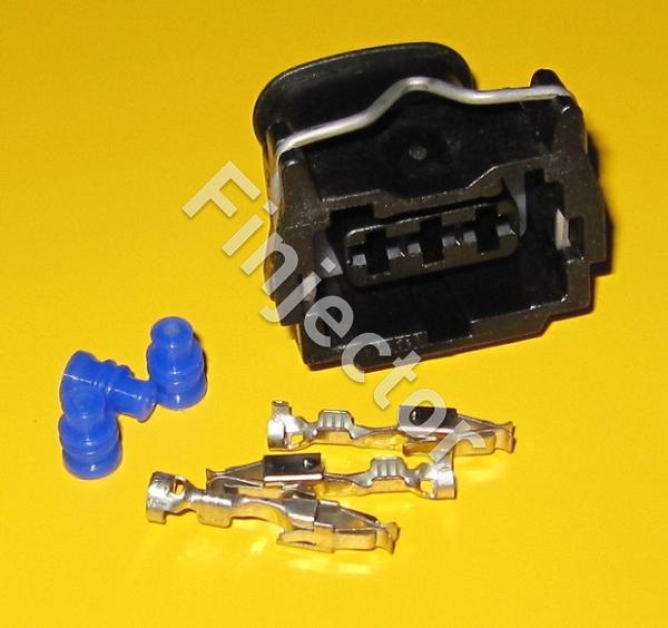

      Originally posted by rungo View Post
      Ootteko mistä taikoneet cherryn antureille sopivat liittimet johtosarjaan ?
      Vai suoraan vaihtaaneet muut 3-pinniset cherryille ja sekä johtosarjaan ?
      M20/30/40/50-johtosarjoihin sopii tuo:
      https://www.finjector.com/fin/3_napa...2-p-720650-172
      M52-koneen johtosarjaan sopivaa kammentunnistimen liitintä en ole vielä löytänyt. Olen päätynyt veistämään yo. liittimestä sen keskellä olevan "natsan" pois.
        https://www.finjector.com/fin/3_napa...0_mm2-p-521698
        https://www.finjector.com/fin/3_napa...steet-p-521697
        Tollaset tarttu finjectorilta mukaan, kampuran tunnistinhan on uros liittimellä, ja nokan naaras liittimella.
