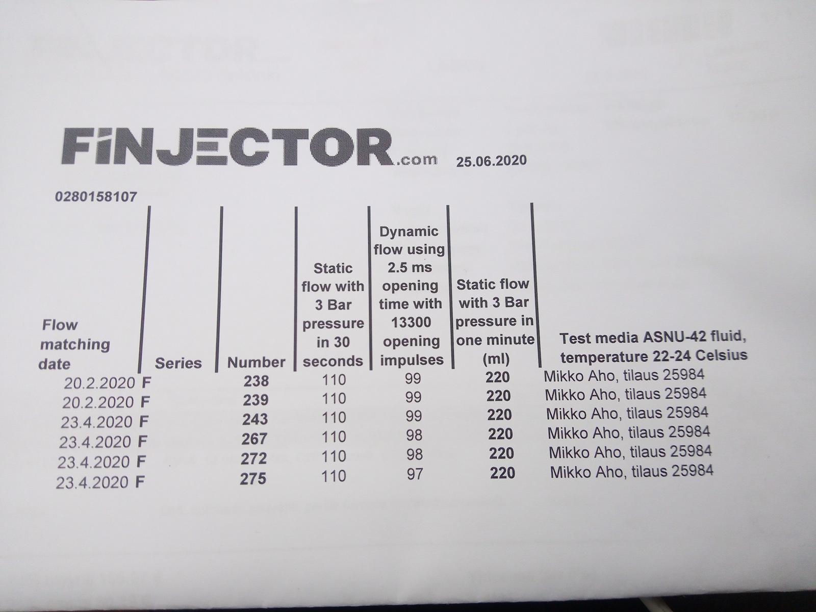

    Nämä siis pitäisi olla 0280158107 suuttimille?
    Vaikuttavat melko suurilta.
    Jos tilasit nuo, laitatko kuvan siitä testilapusta tänne? Tai ainakin jonkun suuttimen staattisen ja dynaamisen tuoton lukemat (ja monellako pulssilla mitattu).
    joo eli, heidän mittauksiaan on nuille suuttimille, ja heidän ilmoittama tieto!
    ja jos osasin liittää nii kuva siitä suutin datasta mitä tuli matkassa
        onhan tuossa ainaki se että vähä enempi tulee suuttimista kun ilmotettu ku ne mahto olla 214cc ilmotettu ja 220 mitattu:think vaikka ei nyt niin radikaali ero olekhhaan

          Jep, suuttimien (0280158107) mittauslapussa on vaikkapa...
          Dyn. tuotto 2,5ms (13300 pulssia) = 99ml
          Staattinen tuotto = 220ml/min
          Noista laskettuna DT olisi noin 0,5ms... (jännitettä ei ole ilmoitettu)
          Netistä löytyvän "bosch-injector-data-sheet.xls" taulukon arvoilla...
          Dynaaminen 2,5ms (1000 puls) = 4,75g
          Staattinen tuotto = 150g (214ml)/min
          DeadTime > noin 0.6ms... (ei myöskään ole jännitetietoa)
          Mielestäni nuo ilmoitetut arvot ovat liian suuria.
            hmm...:think
            eli sinä oisit ennemmin sen 0,6ms kannalla ku sen 1ms?...

              Ei tuosta voi oikein sanoa, mikä se lukema on. Noissa kummassakaan tapauksessa ei kuitenkaan ole jännitettä tiedossa.
              Lähinnä meinasin vain, että tuota olisi syytä selvittää hiukan lisää (jos jollain vaikka olisi jotain mittaustuloksia).
              Ihmettelen kyllä, miten Finjectorilla on tuollaisiin lukuihin päädytty.
              https://sites.google.com/view/harrastajanalbumit
