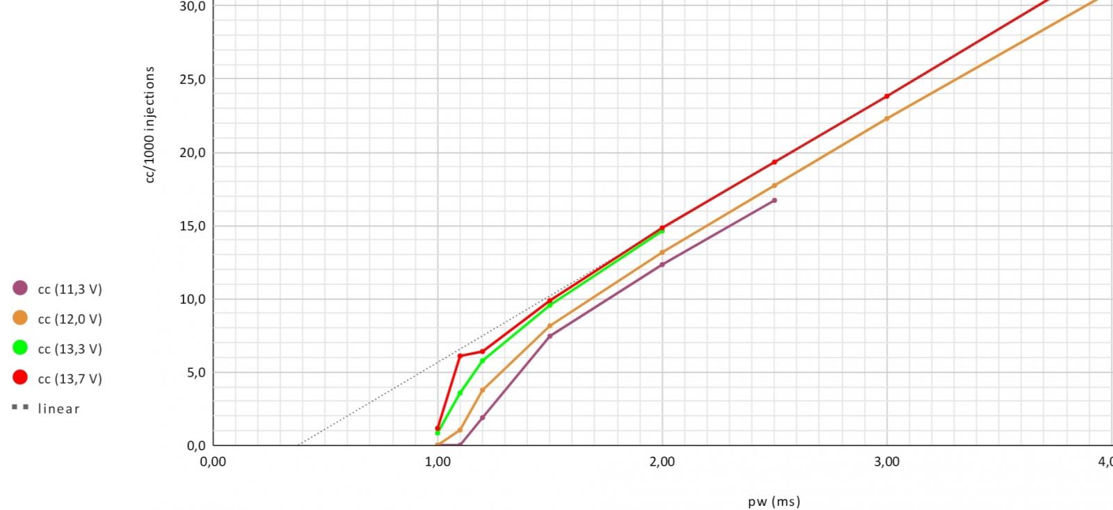

              Puhe siis näistä: Bosch 0280158123
              Itse asiassa nyt kun vilkaisin niin MS4x sivustolle on tullut lisäinfoa, siellä on nyt vaihtoehtoiset arvot jos aiemmat ei toimi. Uudet on paljon lähempänä omia mittauksia, ja varmaan onkin oikein käypäset 3,5 bar paineelle.
              Huom, mulla on polttoainepaine 3,0 bar eikä 3,5 bar, tuo paine oli mittauksissakin. Nämä arvot käytössä nyt:
              Code:
              opentime 0,5 ms
              10,0 V - 226 %
              11,3 V - 130 %
              13,3 V - 80 %
              13,7 V - 76 %
              14,1 V - 72 %
              16,0 V - 58 %
              Kuten graafista näky, tuotto on todella epälineaarinen alle 1,8 ms, mutta sen yläpuolella todella lineaarinen. Tuota epälineaarisuutta ei voi opentimessa huomioida vaan nykyisellä firmiksellä se näkyy niin että alimmat VE solut onkin isommat kun pikkaisen ylemmät.
              Low pw correction kartta olis oikea tapa niin VE kartta olis loogisempi, oon sellaisen toteutuksenkin tehnyt ja siitä on pull request auki muttei ole ottanut tuulta alleen toistaiseksi.
