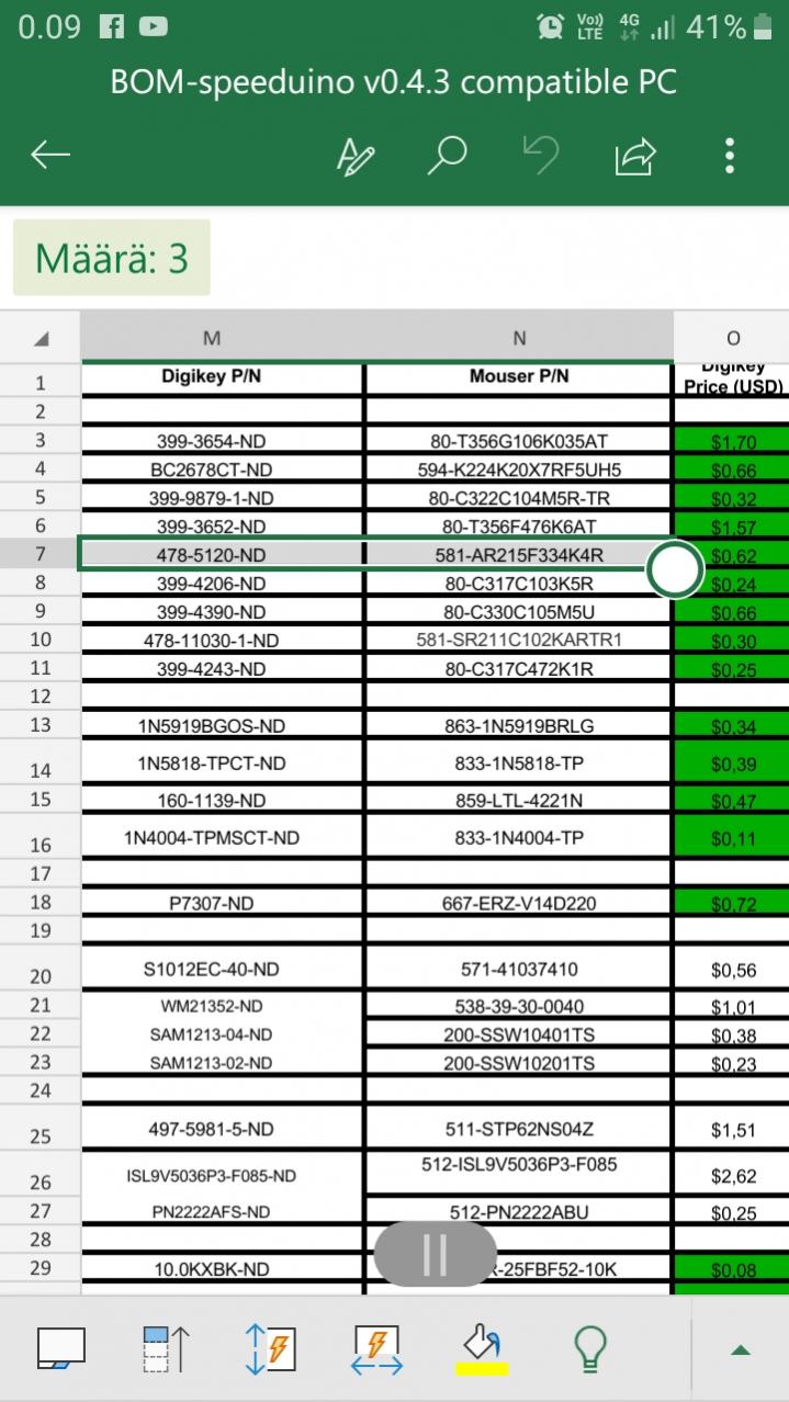

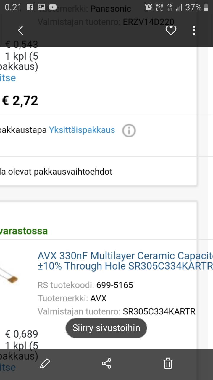

                                olen tilaamassa speeduino m52:n 2.0:aan komponenteja ja osa numero 7 listalla on loppu osa toimittajilta, mut löysin omasta mielestä vastaavan. käykö komponenti varmasti tilalle?
