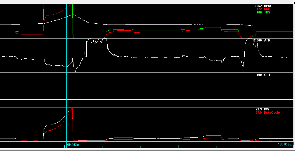

                    Tapellut E36 328 turbon polttoainepaineiden (oletettavasti) kanssa, eikä omat korjaukset muuta mitään. Laitan tämän tähän ketjuun kun speeduino kuitenkin ohjaa moottoria.
                    Vedossa seos lähtee kipuamaan laihemmalle vajaassa 4k rpm, vaikkakin suuttimien pw kipuaa tappiin, niin seos vain laihenee. Mistä tässä nyt kannattaisi lähteä etsimään vikaa? Laitan kuvan liitteeksi.
                    -Pumppu aem 340lph. Jännite pumpun liittimillä tyhjäkäynnillä ~13.2V ja häviö luokkaa 3%. Vedin uudet 2,5mm2 johdot "jakorasialta" oem releelle ja releeltä pumpulle. Maadoitus airbagin ohjausyksikön maadoituspisteeseen.
                    Ei vaikutusta mihinkään.
                    -Polttoainelinjat kokoa vakio, e85 letkuilla. Pumpulla oli letku kamalalla mutkalla. Suoristin sen ja pumpun ääni muuttui kyllä paremmaksi, mutta muuten ei vaikuttanut mihinkään.
                    -Uusi oem suodatin. Ei vaikutusta
                    -Polttoainepaineensäädin uusi alkuperäinen. Ei vaikutusta
                    -328 vakio pa-kisko.
                    -Suuttimet deka 630cc.
                    -Polttoaineena E85.
                    Omasta mielestäni näiden pitäisi riittää hienosti. Herääkö jollain ajatuksia mistä voisi kiikastaa.

                      Mittaisin bensanpaineen ajossa
                      Kysy jos tarvetta
                      • Odto
                        • Apr 2017
                        • 124
                        #371
                        Kaasulle mentäessä paineet tippuu kuin lehmän häntä, kuten olen olettanutkin. Missään vaiheessa ei nouse yli 2,8bar. Oem säätimellähän paineiden pitäisi nousta 3,5 bariin kun alipaine säätimeltä katoaa.
                        Amerikan Joen pumppu kuraa?
                        Seuraava steppi varmaankin kokeilla eri pumppua
                        Edit. Jaahas homma selvisi. Pumpun telineessä oli pieni halkeama siinä kohtaa mistä polttoainelinja alkaa.
                          Hienoa että vika löytyi
                          Tämä kaikille meille muillekkin opetuksena, ettei vikaa kannata etsiä aina elektroniikan puolelta, vaan järjestelmällisesti käydä asioita läpi, kuten Sinä teitkin

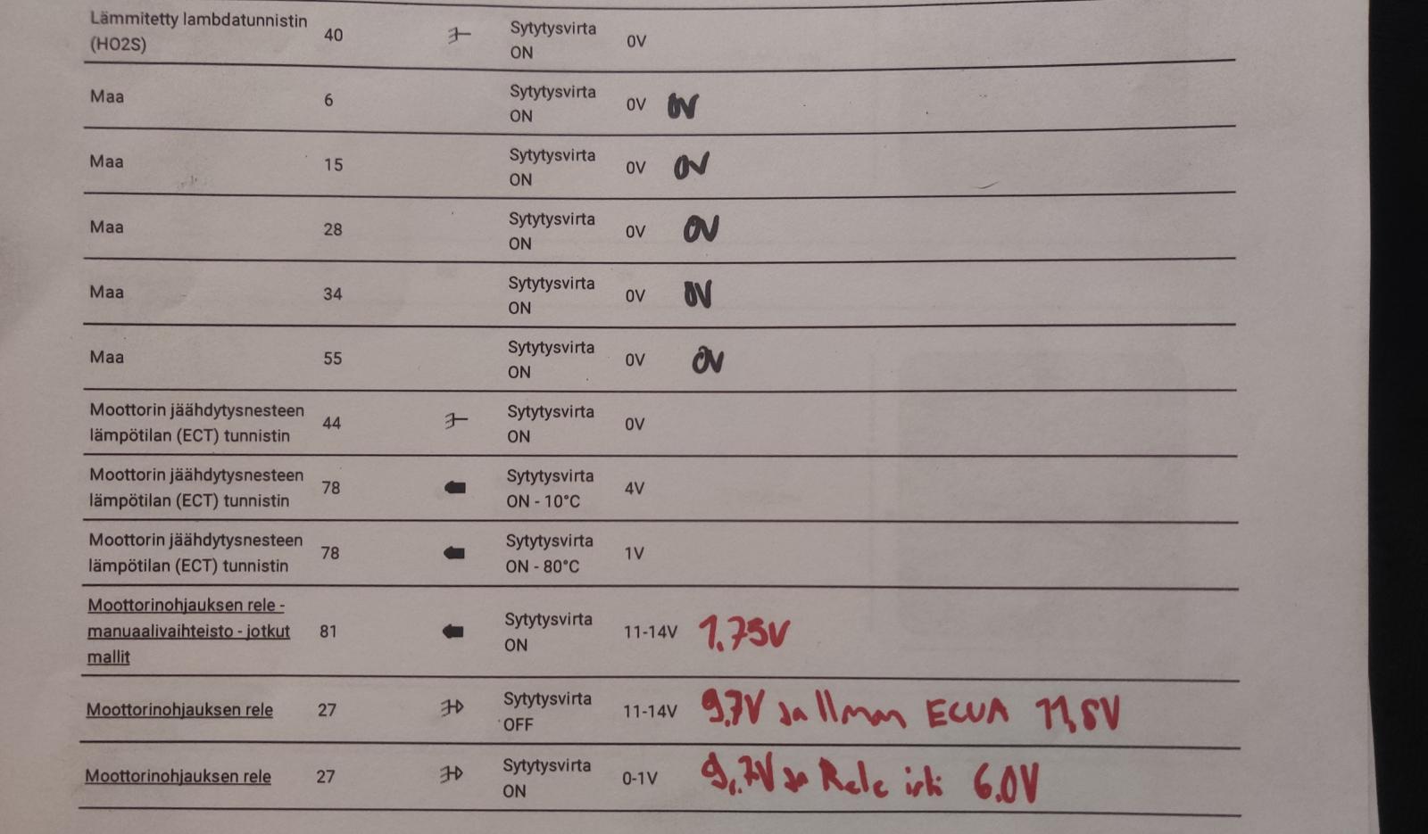

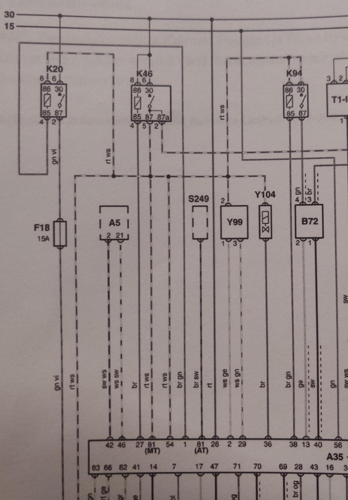

                            Autona seuraavanlainen viritelmä: 1997 E36 328 kori, 1994 M50tu ja sen sähköt.
                            Ongelma ecu:n releen kanssa, eli ensimmäistä starttia yrittäessä ei auto käynnistynytkään, vaikka se vakio eculla tulikin ajamalla sisälle. Tässä välissä rakennettu kone jne. Speeduino teetetty ja asennettu paikalleen.
                            Tämän hetkinen tilanne: auton saa käyntiin, kun dme:n releen ohittaa hyppyjohdoilla, mitattu seuraavanlaiset tulokset (liitteet.) Releet ehjiä, testattu varmuuden vuoksi useammalla.
                            Ecun pinni 27 – releen 4/85, on ilmeisesti maadoittava käsky, joka nyt puuttuu? Ecu ilmeisesti maadoittaa johtosarjan kautta, eikä oman runkonsa? :think
                            Jännitteet mitattu ecun kammalta ja komponenttien puolelta, johtosarja tarkastettu silmämääräisesti, muttei vielä ole kuormitettu.
                            Tämän enempää en ole ehtinyt tutkia.
