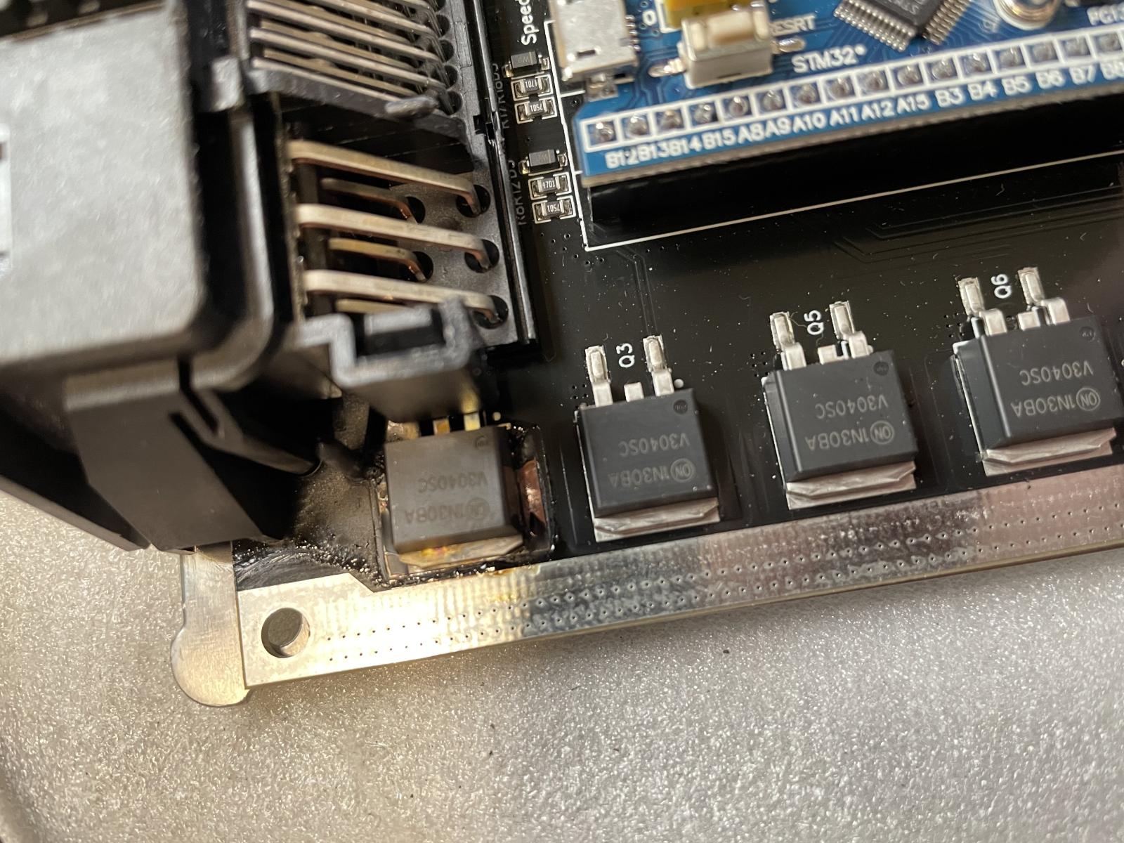

              Mitäs tässä on oikeen tapahtunut? Kyseessä siis DIY EFI:ltä ostettu m52tu/m54 valmis paketti. Mitä jatkotoimenpiteitä tässä oikeen on, kokonaan uusi levy vai vain tuon yhden komponentin vaihto?

                Ostin valmiiksi kasatun speeduinon m60 turboon ja oletin sen tukevan sekventiaalisytytystä. No boksihan ei siitä tykännyt, vaan kärähti. Onko kukaan ajanut bmw vakio sytytyspuolia hukkakipinällä yli 1bar paineilla?
                Nykyinen moottorinohjaus on kdfi ja sillä pätkii ahdoilla. Onko tuo speeduino kuitenkaan tähän se lääke, jos silläkään ei voi pyörittää moottoria sekventiaalisytytyksellä?
                  asetusten muutto (latausaikaa pienemmäksi tai valita sequentaalinen sytytys) tai tehdä itse speeduino ja laittaa ulkoinen sytytyspääteaste joka kestää enemmän lämpöä.

                    Okei, toi kuitenkin tapahtui 15 minuutissa, eikä auto edes käynyt kuin yhteensä ehkä 3 minuuttia ja kierrokset oli koko ajan alle 1500. Oli siis ensimmäinen kokeilu autossa. Ymmärsin Kalevin kirjoituksista, että sekventiaalista sytystä ei saa pistää päälle tai ecu hajoaa?
                    Lisätietona, että nyt heti virrat päällä tuo sytkäkivi ja ykkösen puola alkaa lämmetä. Vakio eculla toimii normaalisti. Taitaa boksi siis olla rikki.
                      m60(v8) on hieman asia erikseen(, mutta hänenkin boxista saattaa komponentit 6cyl sekventiaaliseen sytykseen silti löytyä).
                      yep, mutta voi olla vielä täysin korjattavissa.
                        Ite hajotin m43:sta kolme puolaa kun eka paloi sytkäkivi mikä sullaki ja sen jälkeen puola. Voit koittaa vaihtaa kiven ja ecusi kyllä tukee sequentiaalista sytytystä kun on "vain" 6 sylinteriä.

                          Okei, kiitoksia vastauksista. Mikäköhän ton on sitten rikkonut? Tuskin se lämmöstä tai latausajoista on mennyt kun moottori ei käytännössä edes ole käynyt?
                          Mikä sytkäkivi tuohon nyt oikeen menee, kun siinä näkyvässä numerolla ei löydy yhtään mitään netistä ja numero on eri kuin bom-listassa?
                            Ottaako transistorin selkä kiinni piirilevyyn ja vetää koko ajan? Tarkista onko puola sulanut lämpenemisestä.
                              Diy efi ei tietenkään vastaa sähköposteihin…
                              Mulla oli kans lowcostin ecun kans samaa vikaa joku veikkas että voi olla että mikoprosessori on viallinen. Olisiko sitten menny siitä kun vahingos flashasin kun oli moottorin johtosarjas ecu kiinni. Saa nähdä tuleeko kuntoon kun tein itse speeduinon ja laitan siihen ulkoisen sytytysvahvistimen kun vaan tulee.
                                En pääse nyt hetkeen ecun luokse, mutta sanoisin, että nyt ainakin ottaa piirilevyyn. Uutena tuskin otti, niin mulle ainakin aika mysteeri, että mikä tän ihan alunperin aiheutti. Noh pitää vaihtaa toi sytkäkivi sillä bom listauksen malilla ja koittaa toimiiko.
                                Joo ykkösen puola suli kyllä melko hyvin, mutta uusia kyllä löytyy.
