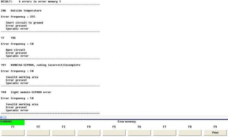

  • Kiwes
    replied
    Originally posted by Hawe90 View Post
    Juu eli tuonti pelihän tuo mun bemmi on.. Foorumilla yksi autoni entinen omistaja kerto, että autooni olisi ruuvattu +100tkm lisää mittariin jotta saataisiin verotettua pienemmällä summalla tämä suomeen.
    Huolto kirjasta myös huomaa mukavan hypyn saksan huoltovihosta viimesin huolto saksassa 223tkm vuoden päästä suomen huoltoleima 357tkm eli vuodessa tullut 134tkm
    Myös tämä autoni entinen omistaja kerto, että "oikeat" kilotmetrit pitäisi näkyä jollaki autonvikakoodi ohjelmalla, mutta itse en ole vielä onnistunut löytämään..
    Voisiko "valomuistissa" olla eri kilsat mitä mittarissa?
    Osaako joku sanoa saako marmori tiskillä avaimesta tai jostain luotettavasta paikasta kilsat tarkistettua..
    Riippuu tietty softasta, mutta kannattaa vertailla eri moduulien kilometrejä(tuossakin autossa on useempi mikä kerää)
    Jos se on huonosti ruuvattu, löytyy jostain oikeat kilsat, muuten ei löydy mitään. Nuo vikakoodit saa tosiaan kyllä aikaiseksi ilman että sössii mitään, ja myös poistettua helposti.
    Sen sijaan veropetoksista en huutelis ihan hirveesti vaikka tietysti artisti maksaa.
    Jotenkin oon saanu sellasen kuvan, että EWS olis vaikee ruuvata??? Tääkin saattaa olla vaan mieleen pinttymä... tiettyhän sen voi hoitaa sillain et ostaa sileen boxin jostain.
    Ite ei oo tullu ruuvattua kun kahta mittaristoa ja nekin molemmat mittariston vaihdon yhteydessä (kilometrit kohdilleen ja molemmissa tartti lisätä), joten tuosta operaatiosta ei ole sen suurempaa hajua.

  • Cell
    replied

  • Hawe90
    replied

  • Kiwes
    replied
    Meinaatko ettei suomessa vaihdeta mittaristoja Nuo koodit saa aikaiseksi myös carsoftilla ilman että tekee edes mitään ihmeellistä.
    en nyt ihan sitä meinannu, kun itekkin oon noita vaihtanu, mutta mieleen tuli se et jos on ruuvattu mittaria ennen maahantuontia(tai no siis jos vaihtaa koko roskan ni tartte ees ruuvata).
    carsoftista en ole kuullu yhtään mitään, joten siihen on vaikee ottaa kantaa, mutta tartteehan siihen nyt jotain tehhä et eepromin saa sekasin:think

  • Cell
    replied
    Originally posted by Kiwes View Post
    Kaks alimmaista viittais mittariston vaihtoon.
    Eihän vaan oo tuontipeli kyseessä??? (taitaa puuttua jokunen kilometri mittarista? tai sit ollu laiska mittariston vaihtaja)

  • Kiwes
    replied
    Kertokaapa arvon bemmistit mitä nämä vikakoodit tarkottavat.. koodit luettu mittaristosta ja sieltä löyty nämä:
    [ATTACH]105650[/ATTACH]
    Ylimmäinen on ulkolämpötilan anturi (joko p*skana tai sit puuttuu kokonaan)
    tuosta seuraavasta ei oo mitään hajua.

  • Hawe90
    replied
