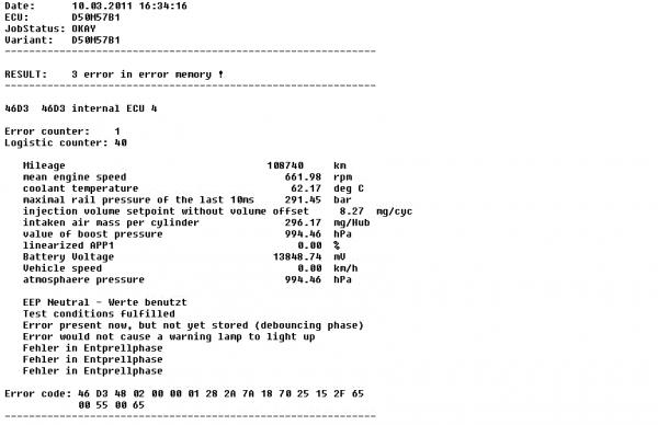

            E83 3.0d
            Mitä mahtaa tarkoittaa "46D3 internal ECU4" ?
