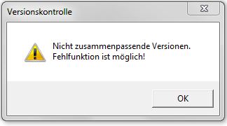

            • JKH
              • Jan 2003
              • 22
              • North Finland
              #366
              Latasin netistä spdatenv45 tiedoston josta päivitin ecu ja sgdat tiedostot uusiksi, nyt saa yhteyden moottorinohjaukseen, mutta alussa tulee teksti joka meinaa viissiin jostain yhteensopimattomista tiedostoista, vikakoodit toki pystyy lukeen mutta ei näy poistuvan vaikka yrittää poistaa ja kaikki on saksan kielellä... onko kellään tietoa mistä ootte latailleet/päivitelleet nuita tiedostoja?
              • JKH
                • Jan 2003
                • 22
                • North Finland
                #367
                Spdatenv45 lataus ja cfgdat/sgdat tiedostojen päivitys uudempiin niin pääsin moottorinohjaukseen kiinni ja EWS-synkronointi ja vikakoodin poisto (ews-manipulation 4a63).. niin sehän hörähti viimein tulille.
