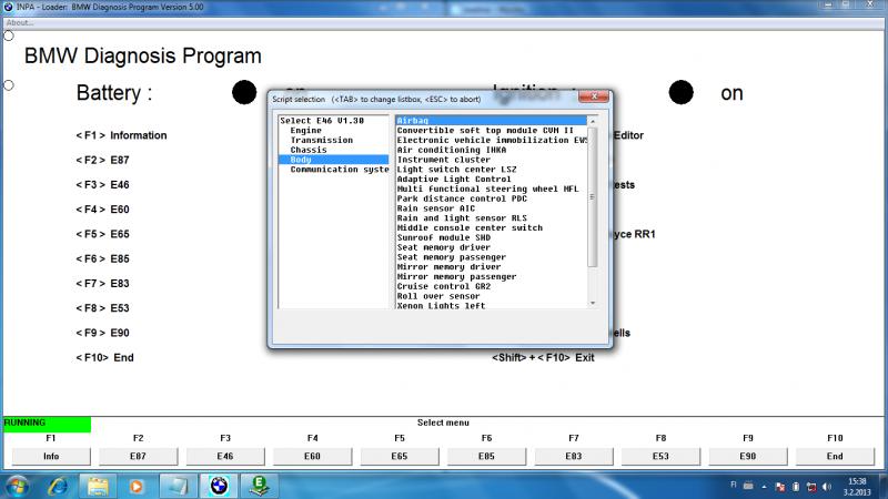

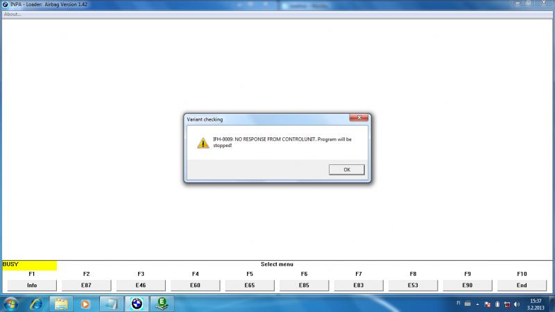

        Asenettua sain nyt tuon ohjelmiston mutta ongelma on seuraava, moottorinyksikön tunnistaa ja pääsee sen juttuja tarkastelemaan. Mutta sitten kun koittaa airbaginyksikköön mennä nii virhettä tulee.. Tarkoituksena olis saada siis sammutettua tua airbagin-valo kun palaa..
        Ja tämmöinen ilmoitus sitten tulee kun koittaa sitä airbagia lukea..
        Apu olisi nyt todellakin tarpeen.. Viikot pyörin Jyväskylässä, jos jollain olisi aikaa tai kiinnostusta niin voisi tulla näyttämään miten tämän kanssa pelataan

          Minkä ikäinen auto? Mikäli konehuoneesta löytyy vielä 20 pinninen liitin, pitää mennä sen kautta. Sisältä pääsee vain moottoriohjaus+laatikko.
          Tai kysytään että onko ainoa mihin et pääse airbagi? Vastaako muut koripuolen moduulit?

            Auto on 1998 vuoden 328i, on kuiteskin siis E46 kopalla. Pitää melkeen testata tuossa kohta vastaako muut moduulit..

              Ok, no sitten tosiaan konehuoneen kautta.

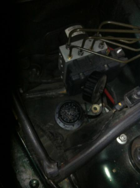

                Joo tosiaan ei pääse sisältä muualle ku moottoriin käsiks, kaikkia muita kokeilin..
                Konehuoneessa on tuommonen pyöreäliitin >
                Elikkäs mistäs sitten saisi homattua tuommoisen kaapelin minkä sais sitten tuohon iskettyä kiinni että sais sen airbagin hallintaan ja siitä valoja sammuttelee?

                  20PIN->OBD adapteri vaan nykyiseen kaapeliin niin onnistuu.
