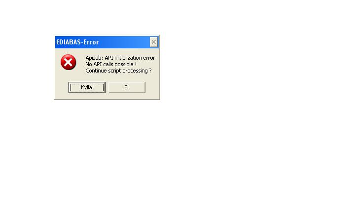

                          Mikä vikana kun tuollainen herja ilmestyy. En saa toimimaan?
                          Ja vielä käykö tämä kaapeli tuon inpan ja bmwscannerin käyttöön?
