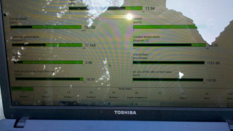

              Ihan hyvältä kaikki näytti paitsi nuo kolme arvoa tuossa kuvassa:
              Engine Load (mg/stroke) ylitti reilusti saisi olla 7 ja tulos oli 131
              Air Use of the idle control valve oli 19 kun saisi olla 10
              ja Total air use of air mass flow meter oli 19 kun saisi olla 20 välillä kävi ylikin sallitun...
              Nyt sitten vain pitäisi tietää mitä nuo tarkoittavat ja onko niillä suurtakin vaikutusta/vaaraa?
