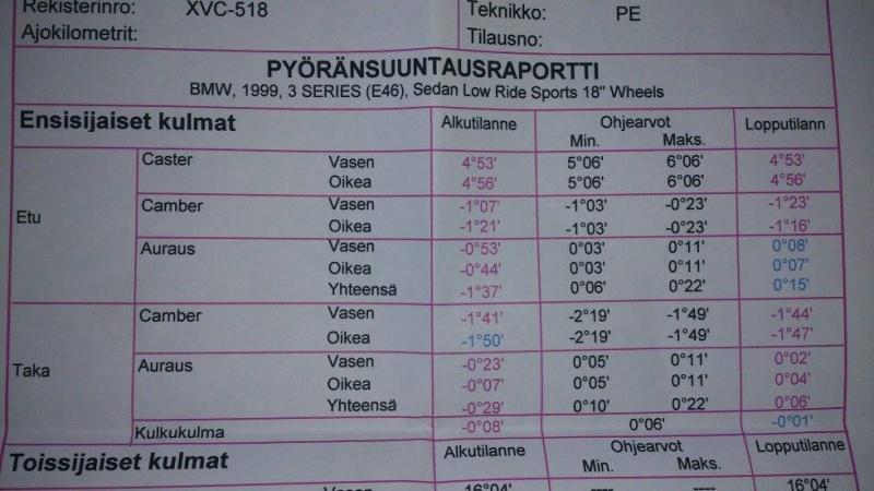

                    Aattelin et tää vois olla oikea paikka kysyä niin nostan tätä treadii.
                    Eli e46 328i kävi nelipyöräsuuntauksessa. Muuten kaikki auraukset saatiin kuulemma kohdalleen mutta etu campperit jäi säätämättä koska yläpään laakerien pulttien booraukset eivät jostai syystä pidä ja näin ollen mutteri pyörii mukana.
                    Jätettiin se tekemättä ja mietin että voiko auto sen takia olla nii uraherkkä ja vetelee motarilla vasemmalle jossei pidä ratista kiinni? Vai vaikuttaako aivan sliksit kumit siihen? Takana uudet renkaat. Tässä viel liitteenä kuva suuntausraportista.

                      En usko että yläpäät vaikuttaa vasemmalle vetelyyn jos on laakeroidut yläpääyt. Tämä ongelma oli aikonasn esim ford escort joissa laakeeita ei ollut niin autoa piti ajaa vähän ja ratti suoraan ennen yläpään kiristystä. Ittellä viime kesänä auto meni ku rusakko mättäältä toiselle kuluneilla kesärengailla ja muuttu ihan eri autoksi kun pistin uudet kumit alle. Eli luulen jotta sieltä lähet etsiin vetelyä. Kokeikeppa huvikseen ajaa erikohtaa uraa. Välillä vetää vasempaan ja toisessa kohtaa uraa vetää oikeaan.
                              Joo oon kokeillu ja pitää paikkaansa, vetelee välil oikealle ja välil vasemmalle. Rengastus on 225/40/18 ja takana 255/35/18.
                              Ja kyllä täälläkin tiet on aivan paskassa kunnossa, melkei pitäs olla X5
