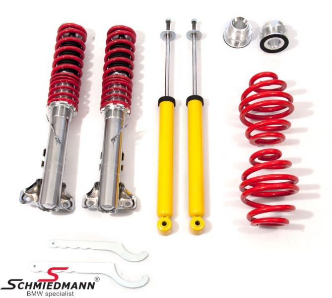

                    kertokaahan enemmän perehtyneet kommentit tälläselle kompinaatiolle,tuleeko ongelmia..?miten menee et navoissa?
                    etutolpat (alaosat navat)e36 325.sta+jarru hilppeet
                    m3 3.2 alatukivarret,meneekö normi kumeilla vai pitääkö olla nuo epäkeskeiset?
                    takanavat e30 m3+jarrulevyt+satulat
                    alustaan shiedmanin HD VALUE LINE 3.04- korkeussäädettävä alustasarja - edestä 80MM + takaa 80MM
                    onko kellään kokemuksia tuosta alustasarjasta..
