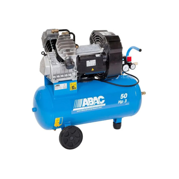

          Tälä kompuralla varmaan pärjää pohjamaalaus- ja massahommissa?
          Popular oil-lubricated 3 HP compressor at 220 volts. This mobile compressor is equipped with 2 cylinders in V and has a handy caster and handle at the front, making it easy to move. Equipped with thermal safety, safety valve, non-return valve, pressure gauge and pressure switch. This compressor deli
            https://www.matthys.net/en/abac-comp...r-tank-1232712
            Nippanappa. Mikset ostaisi tuohon hintaan jo hihnavetoista IKH:n kompuraa? Jäisi vielä muutama sata euroa maaleihin.
              Tää on lainattavissa työpaikalta.
