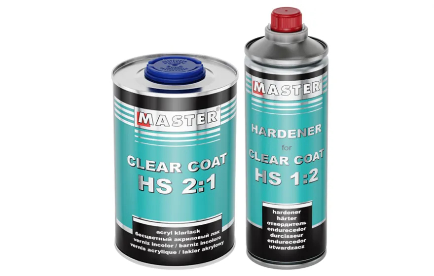

            Jos nuo kamat tulee painon mukaan pakettina niin en usko että kulut karkaisi kuitenkaan niin korkeaksi että kannattaa ennemmin tilata esim. automaalit.net noi samat tuotteet.
            <--- tota samaa lakkaa hintaan 16,90€ tuon kokonen astia.
            7,5litr setti 80€ ja siin on vielä litran pänikkä ohennettakin.
            Ei se säästö litraa kohti niin iso oo et kannattais tilata jos tuonkin saa kotiovelle siinä 15-20€ kuluilla.
