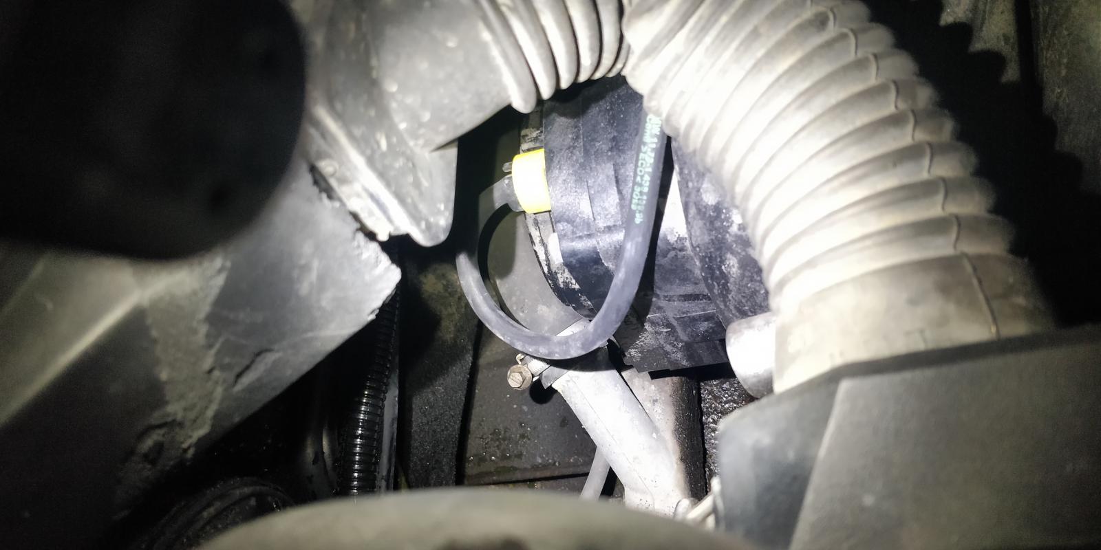

                              Huono on kuva, mutta osaisiko joku kertoa tuon kuvassa näkyvän, koneen takaa lähtevän vesiletkun osanumeron? Tuo kaiketi menee vesiventtiilille? Koitin BMWfansin kuvista katsoa, mutta ei tullut selvyyttä asiaan. Kävin autoa käyttämässä kesken talviseisonnan ja tuohon kyseiseen letkuun ilmestyi reikä

                                Omista muistiinpanoista 64218391005 kone-> vesiventtiili. Toinen siellä takana on kennolta paluu koneeseen. Itse vaihtaisin kyllä ne muutkin letkut. Koneelta vesiventtiilille menevä letku räjähti itseltä ja kuukautta myöhemmin meni seuraava letku.. Tämän jälkeen vaihdoin kaikki loput letkut.
