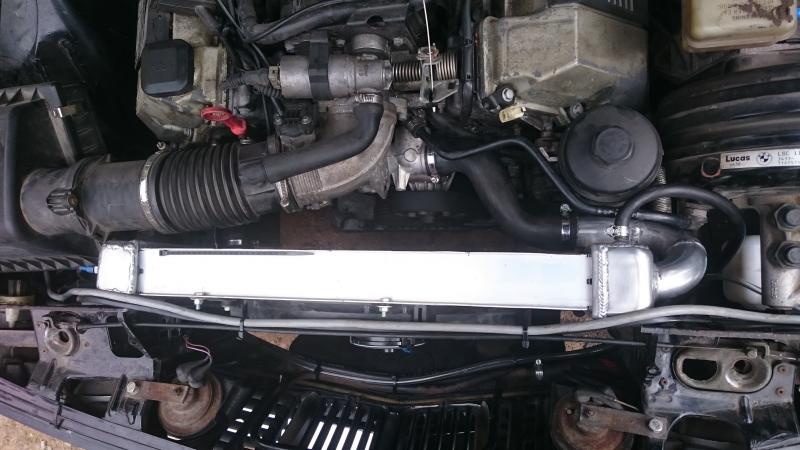

              Lämpeneekö nämä m60 mosat mitenkä paljo yleensä helteellä taikka lakeria jauhaessa?
              Itellä ainakin tahtoo lähtee lämpöviisari nousemaan jos joutuu jonottamaan esim parteilla kun jonotti isommalta tieltä aluelle, 80c termari, iso griffin syyläri ja 16" flekti ja flekti lähtee päälle 87c ja on ns suoralla virralla kunnes anturi katkasee (myös sammuksissa) joutu samnuttaan auto välil. Tosin voi olla tos e28 oman mittarin toleranssi hieman eri mitä yleensä. Ei ollu viel paikallaa noita siivapyöriä. Lakeria jauhaessa ei tarttee hirveen kaua jauhaa kun lähtee nouseen

                  #68
                  Ei toimivassa autossa ole tollasia ongelmia.
                  Eli joko flekti on paska teholtaan, termari vittuilee tai jäähdytin on epäsopiva vesipumpun tuotolle.

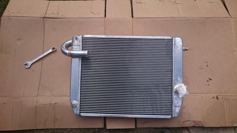

                    Syyläri on mallia tällainen

                      #70
                      vesipumppu,termari,paisari, syyläri uusia. termari on v12 mosasta 80c, m60 pienin termari on 85c mitä saa. toi paisari on jonku wv pallo mallinen, heikentääkö eri paisari vesikiertoa? :think

                        #71
                        Näyttää kovin pieneltä kuvassa toi vai hämääkö kuva vaan...
                        65 x 43 senttiä on vakio syylarin koko? Vakio termarikin on 105 astetta ainakin m62

                          #72
                          olikohan mitat tuumina 27,5"x19". isoin mitä mahtuu ja aika paksukin. tos oli mishimoton e36 syyläri mut vaihdoin ton koska huomattavasti paksumpi
