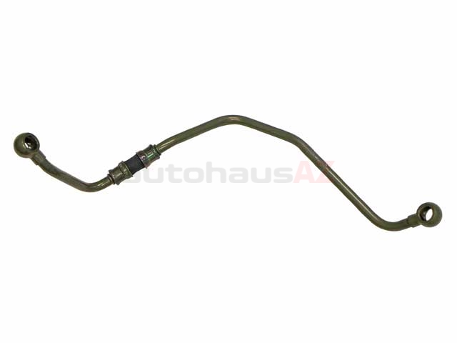

    jooh. on tuo M62 mallin putkiosa jo parannus, mutta toisesta päästä se jäis herkästi suht samaan
    kohtaan, koska suodatinkotelon takaa laturin yli kiertää se virtapiuhakin.
    jos tohon alkuputkeen sais hyvän avattavan tulpan, niin sen kääntäen ja sopivaan kohtaan
    katkaisten sais sen tulpan niin, että valuis nätisti laturin ohi tyhjentäessä, jos väkisin haluis
    tuon reiän kautta tyhjentää, mutta itse aion vain tulpata, ja imien tyhjätä kotelon kun tarve.

    Ei taida M60 tai M62 laturin kanssa ropaaminen olla koskaan mukavaa, mutta ehkä yksi vaihtoehto voisi olla modata M62 öljynpaluu putkea, se kiertää tuolta tukijalan takaa kun se M60 vakio taitaa sukeltaa siitä laturin vierestä ja tukijalan edestä.
    En kyllä tiedä, ahdas rotankolo se on jokatapauksessa jos jostain syystä pitää saada se plussajohto irti.

    alkuperäinen kukaties kuinka korppu jostain varastojen perältä maksais joo vaa alle 50e, mutta
    ennemmin korjaisin nyt vuodon niin, ettei sitä voi uusiksi edes tulla.
    sitä letkua on siinä tosiaan tuo pari senttiä.
    mutta on sitte just sillä suunnalla, missä näistä atf:fätkin vuotaa aiheuttaen kumeille kaikkea
    kivaa.
    mun pääpointti tässä on silti yhä se, että saisin yhden esteen laturilta pois.

    Miksi et vaan vaihda uutta letkua?

    googlasin "letkun" osanumerolla, ja törmäsin e34.su-foorumilta postaukseen, jossa joku reilusti
    postaillut oli harakan varpaillaan sitä mieltä, että tukkoon vaan koko turhuus.
    ja jumiessaan M62:setkin siitä hänen mukaansa kärsii kylmissä starteissa, eli joudun vielä vähän
    pidemmälle tätä arpomaan:think.

    Käsittääkseni tuolla on kaksi toimintoa. Suodatinkotelon tyhjennys ja ylipaineventtiilin paluu.
    jooh tota vähän pelkäsinkin:(, mutta eikös joissain bemarin öljypumpuissa ole itsessään tuo ylipaineventtiili?
    ei o yli viiteen vuoteen ollu itsellä tollasta pumppua käsissä, ni en ny muista, onko siellä edes reikää pumpussa,
    mikä ylipaineita vois päästää - tod.näk. ei:/.
    sen letkun nysän tihkuminenkin myös puoltaa, että sieltä useammin kuin vain filtteriä vaihtaessa öljyä liikkuis,
    mutta toisaalta, en o ikinä mistään lukenu/kuullu, et kenelläkää olis ko. suodatinkotelo "hajonnu", eli ypventtiili
    juminut auki, mikä ei sinänsä tarkoita mitään. jos oikein jossittelemaan alkaisin, ni ollu ehkä joku m20 tai m30
    öljypumppu, missä ylipainevena juminu, jos jossain.

    Originally posted by aae30 View Post
    kokemuksia "letkun" nr.12 poistosta tukkimalla, vaikka sopivan kokoisilla öljypohjan tulpilla?
    menee niin ärsyttävästi laturin takaa, että ei tuon vois sanoa olevan kuin tiellä sillä suunnalla.
    jopa niin, että laiskanakin tyhjentelisin suodatinkoteloa öljynvaihtojen yhdeydessä mieluummin,
    kuin uusisin tuon, joka jo näyttää vähän tihkuvan siitä n.parin sentin letkun pätkästä putkien välissä:think.
