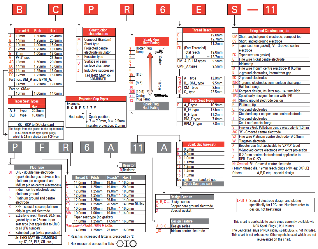

                        Mitäs eroa sit BCPR7ES-11 ja BCPR7ES on? Tuota -11 on näköjään hyllyssäkin.

                          -11 tarkoittaa 1,1mm kärkiväliä.

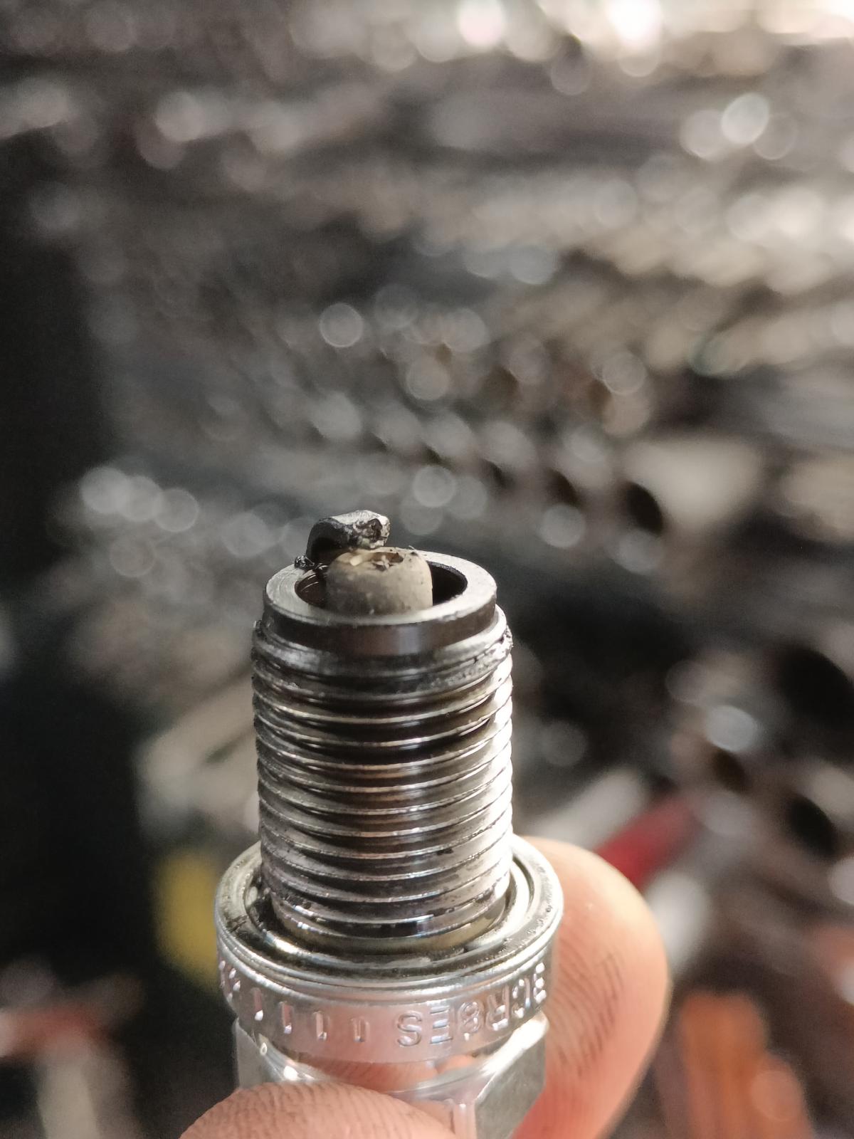

                              Noh, nyt kohta pari kuukautta myöhemmin oli aikaa ruveta taas romua tutkimaan ja näyttää siltä, että ei hyvältä näytä.
                              Tarkistin nokkien ajotuksen samalla kun jälkikiristin kannen. Molemmat nokat oli aika tarkkaan ~1mm @ YKK.
                              Tulppia katsellessani huomasin, että ne olivat dynon jäljiltä päistä hieman sulaneet. Kuvan tulppa oli huonoin (huom! kärki ei puutu, posliini on vaan irronnut ja tipahtanut tuohon tielle)
                              Tarkastin ajoituksen laittamalla Megasquirtista kiinteän ajoituksen 0:aan ja lamppu näytti, että käy aivan helvetin aikaisella. Vaihdoin triggerasetuksen 324 -> 264, eli 60 astetta myöhäisemmälle ja lamppu näytti YKK:ta.
                              Tässä on tuollainen M20/M52/S54-tyylinen triggeripyörä, missä triggerasetus pitäisi olla 84 astetta. Osaakos joku sanoa, että miksi mulla osuu kohdalleen tuo vasta kun laittaa Megasquirtista 180 astetta enemmän?
                              Tais olla kesän ajelut siinä. Tässä taas hyvä esimerkki, että ei pidä sinne dynolle lähteä, jos ei ole kaikki 100-valmiina. Ajoituslamppu oli työpöydällä valmiina, mutta kiireessä unohtui. Liitteenä epäonnen tulppa.

                                Joo, ei kuulosta hyvälle.
                                Minusta penkittäjän pitäs aina tarkistaa ajoitus, että on oikea ykk kohta tiedossa
                                Mitähän kaikkee sulla on nyt sitten rikki? Voihan se olla että pelkät tulpat sulanu mutta iso riski on siihen että on muutakin rikki
