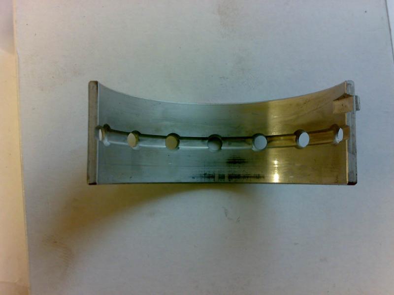

            Onko tuossa Mortimerin kuvassa oleva liuska S14 koneen laakeri? Onko ne vakiona noin reikäsiä?
              jep, evo3-lakru p/n# 11211304038

                  No, mikä hyöty tommosella reikäjuustolla on?
                  Käykä normi M10 lohkon?
                    Ei M10ssä ole noin montaa öljyreikää pukeissakaan :think
                    Onko S14:ssa enemmän öljylle porauksia vai mikä vitsi tuossa on?
                    Mut siis voihan noistakin olla puolet "turhaan" ihan siksi että on tehty idiottivarmaksi asentaa (ei mee väärinpäin ja tuki reikiä )
                      Mikäli en ihan väärin muista,niin ainakin vanhemmissa koneissa on alkuperäisissä laakereissakin enemmän reikiä mitä varaosalikkeiden laakereissa on tullut nähtyä,ei nyt kuitenkaan ihan niin reilusti kuin evon luiskisa.
                      Öljyähän noihin reikiin kerääntyy...
                      Ja kyllähän noi luiskat iha m10-lohkoihin sopii siinä kuin evon kampurakin.
                        Kevyemmät ?
                        Käy ne.
