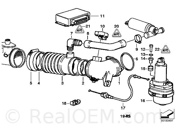

    Koneena M60B40. Oireena se, että kun painaa kaasu polkimen ihan pohjaan niin, että kickdown menee päälle, autolta loppuu menot heti. Tuntuu ihankuin se ei saisi bensaa tai sitten se saisi liikaa, mutta vähän kun nostaa pois niin, että kickdown ei ole aktiivisena niin samantien menoa löytyy.
    Kickdown toimi jotenkin joskus aikaisemmin joskus taas ei toiminut ollenkaan.
    Vaihdettu uusi Boschin bensapumppu, uudet polttoaine filtterit, kampiakselin asennontunnistin (orkkis), bensan paineensäädin (Pierburg).
    Ja ongelma ilmenee VAIN painaessa tai aktivoimalla kickdown:in, muuten kulkee mainiosti, käy kuten pitääkin jne.
    Onko Morkailla mitään tietoa liittyen tähän ongelmaan?
    Voiko johtua esim luistoneston läpästä tai mikä läppä se nyt onkaan ennen imusarjaa johon tulee luistoneston vaijeri? Luistonesto ei nimittäin toimi, ilmeisesti tuo läppä ei aukene/sulkeudu oikein. Luin muilta foorumeilta, että tuon takia koneessa ei olisi kaikkia tehoja pelissä sekä bensan kulutus olisi korkeampi kuin normaalisti.
    Kone siis ilmeisesti käy rikkaalla kun paukuttaa putkeen kun lähtee rajummin kiihdyttämään tai kenkäsee tyhj.käynnillä reippaammin.
      Kick-down käytännössä maadoittaa ECU;n yhtä pinniä joten sikäli yksinkertainen kapistus.
      Helppohan tuota olisi kokeilla korvaamalla se alumiininen mutka + lyhyt imutorvi sillä luistonestottoman muovisella mutkalla..

        Mä epäilisin ekana, että jos kaasuläppä vielä liikkuu kun kickdown-painetaan niin asentotunnistin sekoilee. DIS:llä tai Tool32:lla vois varmaan seurata mitä kaasuläpän asento sanoo täyskaasulla ja kickdownilla.
        ASC:n vaijeri irti jos mietityttää se läpän asento siinä. Jousi vetää sen täysin auki, niin pienellä käsiliikkeellä vaan kokeilee, että se on varmasti auki.
          Niin tai vain jumittamalla se läppä, ettei varmasti kääntyile ja vaijeri irti.
            Kiitoksia vastauksista. Tässä mietityttää se, että kickdown toimii silloin tällöin oikein. Ei ole eroa onko moottori kylmä vaiko lämmin.
            Voiko silti johtua tuosta kaasuläpästä?
              Mikäs tämä anturi on nro. 10 ?
              Morkain mainitsema ASC:n läpän asentotunnistin.
