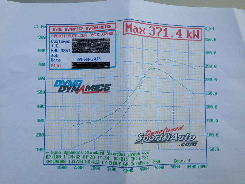

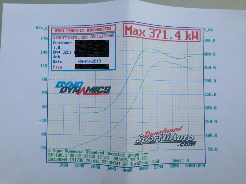

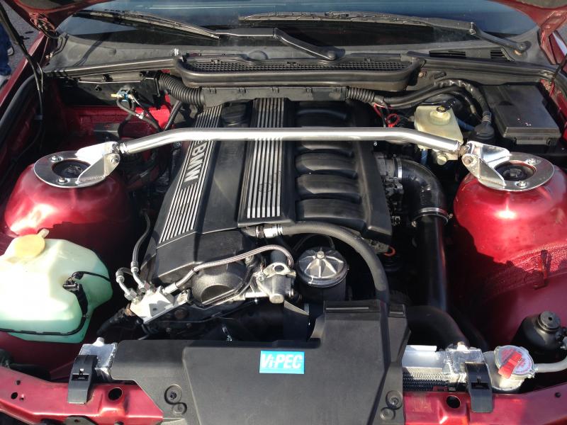

                                Tällaista projektia touhuttu.
                                M50TUB25
                                2xGarret GT2252
                                PPF Cooper Ring
                                ARP kannenpultit
                                e85 Walbro 460lph
                                1100cc Bosch suuttimet
                                Vipec V88 Plug In ECU
                                Vipec dash display
                                2x2,5"/3" putkisto
                                765 asetelma,BlingFactory kova v.pyörä,massalevy
                                Alu syyläri/paisari/välijäähdytin by Jäähdytinhuolto
                                Säätö by Sporttiauto
                                E85 mennään.
