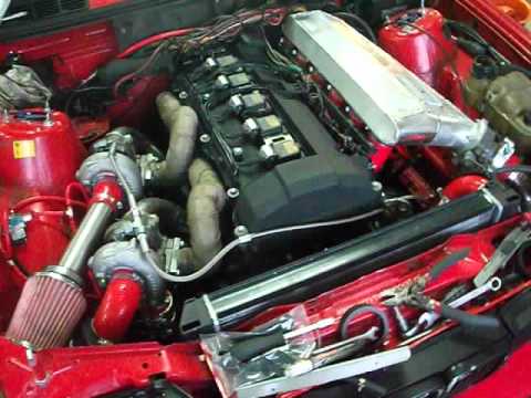

                          Ohan noita
                          -E30 "316i"
                          ex. e46 328i,

                            Korkeus tuli itellä ekana mieleen että kuinkahan mahtuu, mutta luulis mahtuvan tarkalla sovittamisella. Kytkikoppa katkasta ja hitsaus uuteen asentoon myöskään ei ole ylitsepääsemätön este, ellei tee laippaa väliin tms. Nuo ö-pohjat ym romut ei ole ongelmana. Läppärungot vois olla suorilla torvilla, joskin sieltä imupuolelta katoaa tilaa sen mitä pakopuolelle saadaan lisää eli aika paljon. Ei tosta nyt oikeastaan saa iloa irti muuta kun sinne pakopuolelle tilaa mukavasti, mutta melkosella vaivalla hyötyyn nähden
