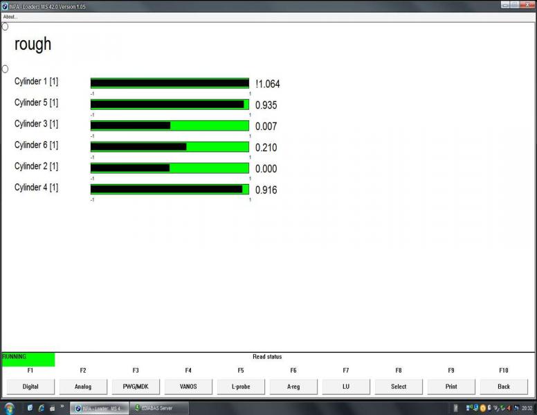

                                #810
                                Laitanpa minäkin vaikkakin konetyyppi on 52TU
                                Eli osaaku kukaan sanoa mistä voi johtua tuo rough arvojen heittely laidasta laitaan eri kierroksilla??
                                tämä on otettu 2t kierroksilla

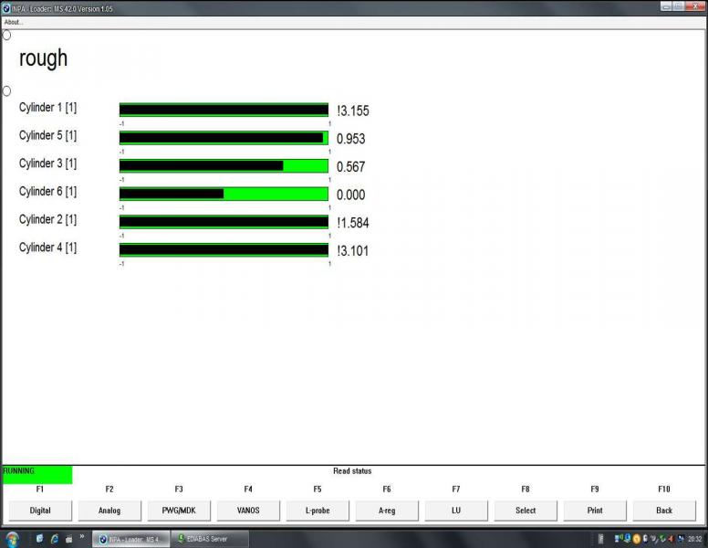

                                ja tämä 3t kierroksilla
                                välillä lukemat olivat tässä viimesimmässä kuvassa tuossa sylinteri 1 kohdalla yli 7. ja jotain
                                imuvuoto,maffi,puolissa, vaiko puolan johtosarhassa?
                                vikakoodeja ei ole tuohon asiaan liittyen
