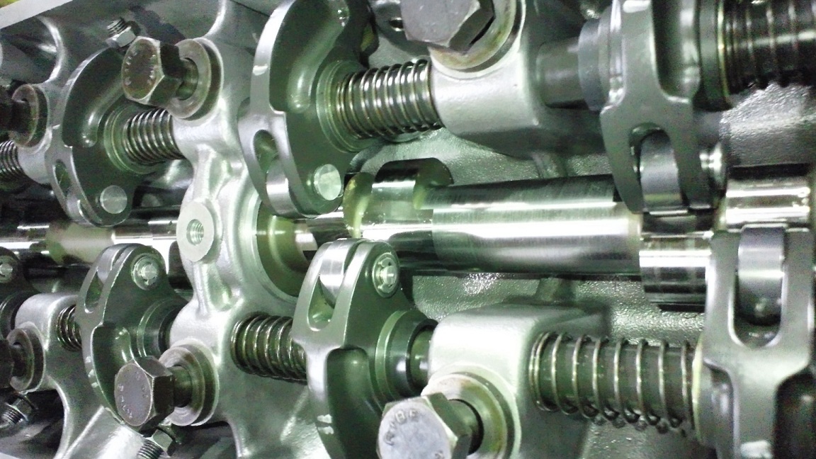

                          Onks nämä niitä Ruotsin poikien tuotoksia?

                            • petrolhead
                              • Feb 2004
                              • 13793
                              • Hyvinkää
                              #419
                              TODA, japanialainen pulju.
