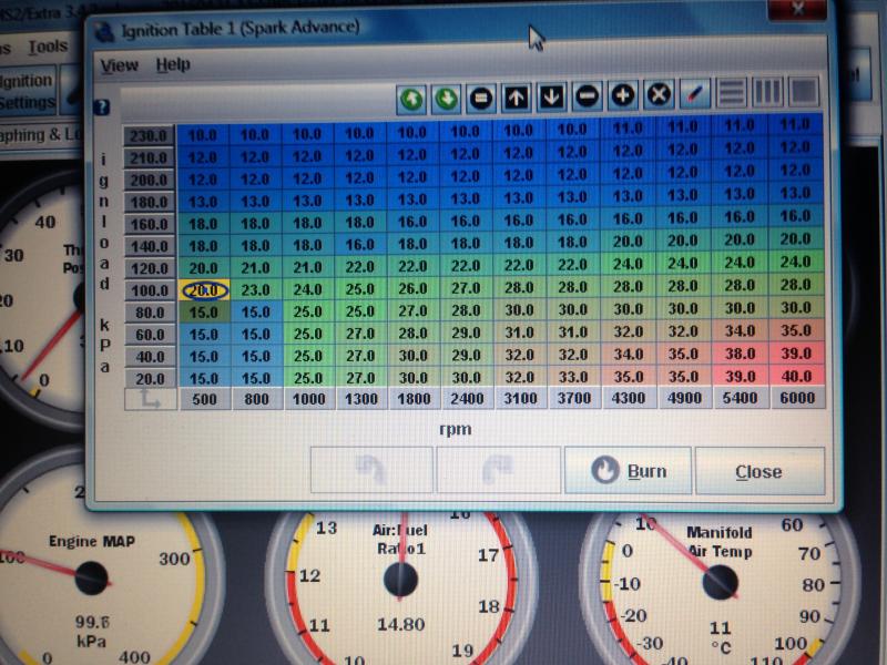

                    Minkäslaisilla ennakoilla porukka ajelee?
                    mulla on kasin tai alle pintaan puristukset ja tuntuu että alipainepuolella ei kestä melkeen yhtään ennakkoa ennenkuin rupeaa pätkimään. :think joutuu melkeen kympin pintaan laittaa ennenkuin kiertää. :think
                      Tommosella on körrytelty muutama sata kilometriä parhaillaan 1.1barilla, on kyllä tehty ihan perstuntumalla mutta eipä ole ainakaan nakutellut kun on luureilla koitettu kuunnella.. Luultavasti aika myöhäsellä ainakin tuolta ahtojen puolelta. 98e tankissa.
                      Älä nyt alle 18 astetta laita mihinkään alipaine aluelle, paitsi ehkä tyhjäkäynnille. Kyllä varmasti röpöttää niin myöhäsellä
                        Oletko tarkastanut ennakon stroboskoopilla?
                          Tämä on tärkeä.
                          Ensimmäiseksi tosiaan täytyisi tarkistaa, että kampuran nolla on sitä myös ohjelmassa. Ts. triggeripyörä oikeassa kohdassa.
