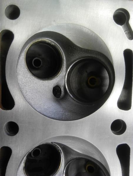

                        Romuja. Pitää mittaa ja varmistaa mut laskeskelin aikasemmin että tulis n. 12,7:1.
                          Hyvät on rutut.
                          Mielenkiintoista aikanaan nähdä millainen moottori tulee, teho ja vääntö jne. Kevyt auto ei vaadi mahdottomasti tehoa ollakseen hauska ajaa.

                            Hyvät on rutut.
                            Todennäkösesti sopivat rutut. Laskin että dynaaminen puristussuhde olis jonku ~8,6.
                            Odotan mielenkiinnolla itsekin. En tiedä mitä tulee. Versiota 1.0 on tarkoitus kierrättää 7001 rpm ja nostaa sit siitä.
                            Jos mulla olis budjettia ahtaa tämä niin laittasin sen rahan ennemmin keinuihin ja venoihin. Tai ratassarjaan.

                                Imu menee kiinni 76 JAKK valmistajan mukaan. Ite sain mittaamalla että olis täysin kiinni ~80 JAKK mutta se on minä ja mun heittokello.. Pitää pyöritellä nokka läpi kahen kellon kannsa tossa. Jo siksi että löytää ajotuksen siihen.
                                Korkea puristussuhde on onnellinen ongelma. Ratkaisuina on myöhästää nokkaa, avartaa palotilaa, pienentää pattia, paksuntaa tiivistettä.. Käyttää RE85:sta x% joukossa. Noin korkea puristus ilman että kansi on ees valmistajan alamitassa, ja dekistä pyyhkästy vain patina pois, minusta aika hyvä tilanne. Kattelin hieman tota palotilan muotoa itseasiassa nytten. Tulpan ympäristössä olis ehkä siistimisen varaa, ja voihan tuo pinta olla vähemmänkin röpelöinen?
                                Imupuolella on oletettavasti kaikki kunnossa niin, että kaikki pytyt saa saman täytöksen ja seoksen. Sekin on vähäsen pois nakutusherkkyydestä.. Joka tapauksessa, nyt kun on romut kourassa ni pitää laskea ruttusuhde mitä se ihan oikesti on.
