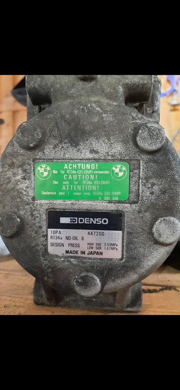

    Voiko todeta jotenkin ilmastoinnin kompuraa irroittamatta että minkä valmistama tekele kyseessä? Koitin tuossa tutkailla ja ei oikeastaan tullut mitään kovin selvää merkkiä vielä vastaan ainakaan mihin helposti silmänsä saisi tarttumaan.
    Mahdollisesti magneettikytkin uusintaa vailla ja pitäisi tietää millainen siihen sopii tilalle.
    Tarvikkeena näkyy noin ~20€ hintaan saavan mutta vaikutti äkkiseltään ainakin kahta erilaista liitintä olevan?
    Ja orkkis osana tuntui olevan 500€ mitä KL-varaosilta kyselin.
    Onko tuo magneettikytkin nyt vaihdettavissa ilman että kompuran irroittaa?
    Muuten en osaa kompuran tunnistukseen sanoa mutta merkki lukee siellä perässä
      No tämähän auttaakin jo paljon.
      LMC 630 R Liberty 2,8tdi '99
        Ei välttämättä, ittellänikin on kompura jossa kilpi on asennettuna kompuran ja lohkon välissä.
        ex:
        Nakkaa privaa jos tarvetta.
