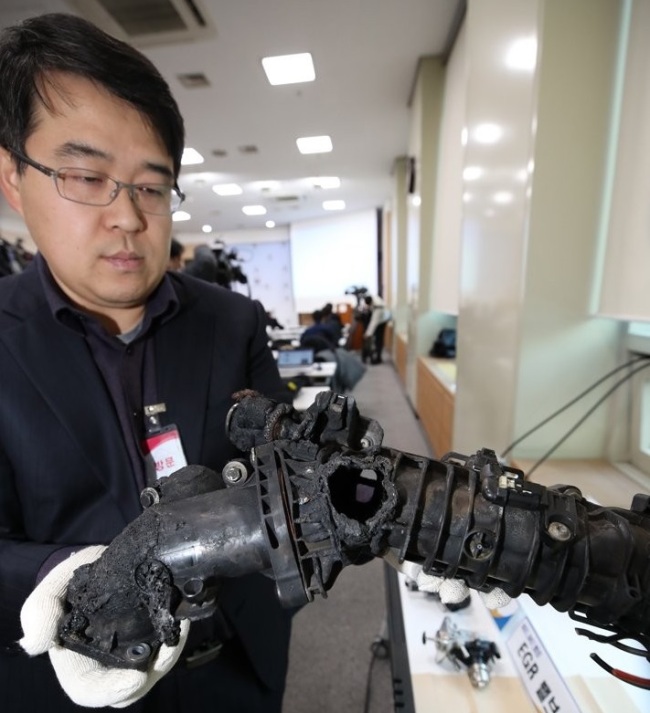

                Läheltä liipannut ettei ole palanut koko auto... :think Tunnistaako kukaan onko kyseessä ollut 4 vai 6 sylinterinen auto?
                Log into Facebook to start sharing and connecting with your friends, family, and people you know.
                Tuolla mainitaan että halkeaminen johtuisi jäähdytysnesteen kiehumisesta coolerissa suunnitteluvian takia. Samoin tuolla lukee että kyse ei ole softaviasta. Samalla mätkäistiin BMW:lle sakko.
                Korea confirms BMW’s defective EGR cooler as cause of car fires
                [THE INVESTOR] South Korea’s Transportation Ministry confirmed on Dec.24 that the cause of BMW engine fires that sent jitters across the country this summer was

                      Löysin vielä paremman artikkelin tuosta korealaisten jutusta.
                      Käsitän siitä että bmw väitti että homma johtuu by-passista sekä coolerin halkeamisesta ja tähän yhdistettynä olevaan "nopeaan ajoon".
                      Mikäli ymmärrän tämä oikein niin korealaiset ovat kuitenkin tulleet siihen johtopäätökseen että vika johtuu siitä että egr-venttiili vuotaa.
                      Muutamia asioita mitä tuossa on sanottu:
                      -Egr-cooler alkaa vuotamaan(kiehumisen takia?)
                      -ja tämä töhnä sitten sekoittuu öljyyn yms ja tämä törky saa sitten egr-venttiilin jumimaan auki?
                      -Venttiilin jumiessa auki myöskään järjestelmä minkä pitäisi tarkkailla egr-coolerin lämpötiloja toimii hitaasti tai huonosti(tämä on mainittu vain tuossa alkuperäisessä korealaisessa jutussa).
                      Sakko mikä BMW:lle lätkäistiin johtui heidän hidastelustaan asioiden hoitamisessa, kuitenkin vuosilta 2015 ja 2017 löytyy merkintöjä siitä että coolerit halkeavat ja niiden muuttamiseksi on ollut jotain suunnitelmia.
                      Seassa saattaa olla käännöksestäkin johtuvia mokia mutta saako noista kukaan muu muodostettua mitään kokonaisuutta?
                      Olisi mukava nähdä koko korealaisten raportti. :think
                      (koreankielinen (chrome kääntää))
