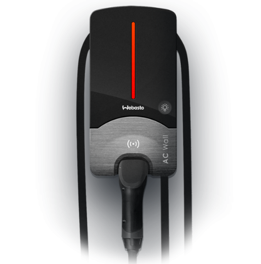

                Webasto Pure
                Tällä aika moni oli valinnut Webasto Puren, itsekin olen siihen päätymässä, eri verkkokaupoissa on kuitenkin erilaisia speksejä sille, mutta nimi sama, onko niissä jotain eroja? Tämä oli edullisin, jonka löysin Suomesta, koska tarviin niitä 4 kpl, metsästän parasta hintaakin.
                Onko vastaan tullut parempia tarjouksia?

                      Puresta on 11Kw ja 22Kw mallit, pienempi on halvempi ja selittää tuon suomalaisen verkkokaupan hinnan.
                      Tosin jos on esim pääsulakkeissa jo rajoite, ettei voi ladata tuolla isommalla teholla niin tuo pienempi on ihan järkevä vaihtoehto.

                        ^tilasin omani kesällä 499+rahti kotiovelle yht. 515 euroa tuolta:
                        Art.-Nr. 50000160 Die Wandladestation PURE von WEBASTO bietet intelligente Technik und elegantes Design zu einem unschlagbaren Preis. Diese PURE wird mit 16A / 400V / 11kW / 3-phasig als Standard angeboten, sie kann auch einphasig mit...
                        Nyt hinta on pompannut hivenen. Jos olet oikeasti ostamassa 4 kpl kerralla, kantsii kysyä tarjous useammasta paikasta.

                          Itse sain syksyllä 32A (22kW) mallin samaan hintaan VirtaHirvi nimisestä verkkokaupasta mutta se erä loppui ja nyt niillä on normihinnat. Monta kun ostat niin kannattaa varmaan olla myyjiin yhteydessä jos olisi jotain pyöristysvaraa. Itselleni olisi ihan hyvin riittänyt tuo 16A malli, sellaiseksi tuo omakin on kytketty.
                          Puresta mielestäni mainitsemisen arvoista on se että sitä itse laitetta ei voi konffata alle 16A kuorman rajoitukselle. Bemarin oma ja joku muu mitä olen nähnyt saa konffattua esim 10A. Yleensä kyllä auton päästä saa rajattua virtaa mutta jos on tilanne että pitäisi rajata seinän päästä alle 16A niin Pure yksinään ei siihen käy.

                            Hintaan en osaa tarkkaan sanoa, mutta minulle Pure tuli parhaaksi vaihtoehdoksi kun se melkein ainoana sisältää jo valmiiksi b-luokan vikavirtasuojan, mikä lie sitten onkaan. Tai ainakin oli ainoa joka sellaisen oli speksannut tuotetietoihinsa. Tuo on käsittääkseni jokseenkin kallis (suhteellinen käsite huom) ja jos asennuksen tekee virallisesti oikein ja paikallisia säädöksiä noudattaen, niin sellainen pitää olla. Lisäksi tarvittiin vielä olisiko se ollut "tavallinen" a-luokan vikavirtasuoja, mutta se on vissiin yleisempää kamaa ja sen sai huomattavasti edullisemmin.
                            Muistaakseni maksoin 22kW mallista jotain 700-800 EUR luokkaa alkusyksystä. Joku kotimainen sähköalan nettikauppa joka löytyi Googlen haulla. Samaan hintaan on myös muita merkkejä tarjolla, mutta noiden lisähimmeleiden / vikureiden kanssa valinta kohdistui Webastoon.

                              Varmaan kiinteistön sähköverkkoon pitäisi tehdä jo tuossa vaiheessa jotain parannuksia jos latauslaitteen teho pitää saada alle 16A. Minusta kyllä 1x16A on ihan riittävä kotilataukseen (esim hybridiautot jotka ottaa vähän tehoa) mutta sen alle mennessä kannattaa pohtia asiaa tarkemmin. Ehkä tuolloin se auton mukana tullut suko-pistoke on ihan riittävä. Niissähän tehot on about 10A luokkaa.
                              Suunittelin itse ensin asentaa Webasto Puren 1 vaiheisen 16A pistorasian tilalle josta olin ladannut auton lohkista, mutta sähkömies kehotti pohtimaan asiaa tarkemmin ja myös miettimään kerralla kuntoon tulevaisuuden tarpeita varten. Niimpä kun sähkömielelle pitää kuitenkin työstä maksaa ja ei viitsisi joka vuosi soittaa uudelleen hommiin niin vedimme 3x16A keskukselta latausasemaan.
