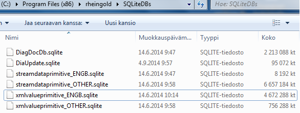

                                Sieltä sqlitedbs-kansiosta voi muuten poistella ylimääräiset kielipaketit, eli streamdataprimitive_xxxx- ja xmlvalueprimitive_xxxx-filet. Jätät paikalleen OTHERS- ja ENGB-filet sekä kaikki muut mahdolliset tiedostot. Kuvassa mun kansio.
