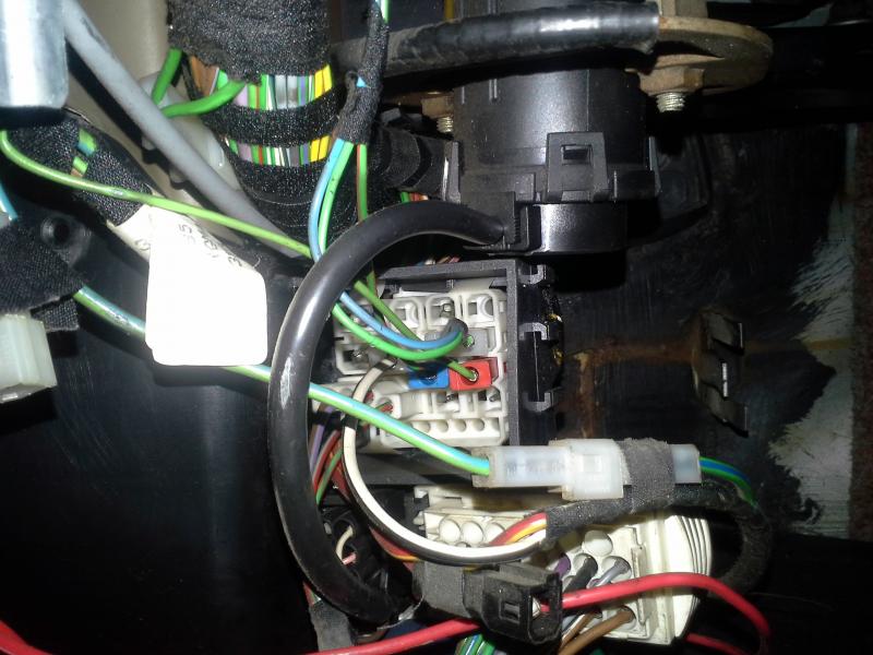

            Abs-valo jää palamaan käynnistyksen jälkeen?? Mikähän lie vikana? Liittimestä mitattuna kaikki anturit ok, pin 1 tulee virtaa ja pin 15 ihan normaali jännite. Mitäs seuraavaksi tutkia?

              Tuleeko ABS-pumpulle katkeava virta?

                En ole viellä kerennyt tutkailemaan mitään muuta kuin nuo edellisessä postauksessa mainitut seikat. Jossain toisessa topicissa oli nuo mittaus ohjeet joten kävin ne nyt ensimmäisenä läpi.
                Siellä puhuttiin myös että joissain malleissa on abseille oma rele ja joissain ei. En oikeen löytänyt mitään järkevää selitystä että mistä tuon kuuluisi löytyä? Jossain ohjeissa sanottiin että abs-boksin päällä tai rattiputken juuressa, mutta en tuosta kyseisestä yksilöstä löytänyt mitään edellä mainituista paikoista ainakaan.
                Eihän ratinaluspahvin takana ole mitään liittimiä/liitoksia jotka liittyisi tuohon ABS-toimintaan? Tarkoitan siis jotain pienempiä liittimiä tai pistokkeita joiden kuuluisi olla kiinni jossain/toisissaan (pois lukien tietenkin boksille tuleva kampa)

                  Lisävaruste pistokkeessa 3 johtoa kiinni ja sitten maa ja plussa... ratin alla.. liitteenä kuva liittimistä... ainakin jos on erillisellä abs johtosarjalla
