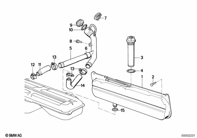

                  Joo kiitos vaan, nyt ois tilattu. Samalla tuli jotain puhetta näistä niin siellä olisi ylimääräisenä halvalla myynnissä kuvan mukainen lisätankki. Osaisko joku vielä kertoa mitä vaatii lisäksi että saisi omaan autoon laitettua ja mihin tuo sijoittuu?
                  Eli tuo osa nro 1 olisi ainakin myytävänä heillä mutta mitäs muuta tuo siis vaatii jotta saisi toimivan?

                    Peräkonttiinhan tuo lisätankki tulee hattuhyllyn alle. Sehän tarvii ton y haaran täyttöputkeen ja sit ilmaletkut. Ei kai muuta kummempaa.

                      Löytyy myös tommonen lisätankki varastosta. Lähestulkoon virheetön ja hinnan (edullinen) saa privalla.
                      EDIT: Katoin just, että lisätankkia ei enää uutena voi ostaa:think

                        Muutama kiinnike pitää väkertää, mutta muuten kyllä helppo homma.
                        Kivasti 15l lisää tilavuutta. Vaatii erilaisen takaluukun verhoilupalan.
                        Täältäkin löytyy ainakin yks ylimääräinen tankki.
                          Juu ei saa enää uutena, sen takia Laakkoselta sen sais edullisesti (?) 50€, koska sitä ei voi enää tehtaalle palauttaa. Liekköhän tuon Y - haaran saa tilattua, muutenhan tuota ei kannata kyllä hommata.

                            Kyllähän sen y- haaran helposti tekee tohon vakioonkin tankkausputkeenkin

                              Pakoputki haara kumiletkun väliin lemmareilla
