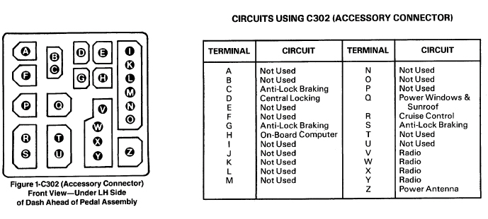

                      Mistä E30:ssä olisi hyvä ottaa radion heräte?
                      Tai mistä se lähtee alunperin?
                      Koska olen aikoinaan kojelautaa irti käyttäessäni "hieman siivoillut ylimääräisiä" johtoja pois:think Tuntu silloin että ei tarvi sen hetkinen soitin sitä ei tarvinyt, mutta sepä soitin lopetti pelaamasta...
                      • amisqo
                        • Apr 2011

                        • isoR
                          #1662
                          Originally posted by amisqo View Post
                          Sielä kuskin jalkatilan pahvin yläpuolella pitäis olla moninapa liitin mihin se alkuperäisenkin radion piuha on tökätty.
                          Niimpä, nypätty pois ja nakattu roskiin Nyt lähinnä pinni järjestys kiinostais, tai joku muu paikka. Jatkuva virta tulee akulta suoraan, ja maa jonku ruuvin alta.
                          • jr66
                            • 16752
                            • Asikkala
                            #1663
                            Sittenhän se toimii, heräte suoran akulta niin ei tarvi avainten kanssa pelata.
                            • Doni
                              • Sep 2004
                              • 2850
                              • Kyrsälä
                              #1664
                              Tässä on '88 E30 kuva. Kannattaa mitata ennen kytkemistä.
                              V - jatkuva 7.5A FUSE21
                              W - virta kun parkit päällä
                              X - heräte 7.5A FUSE12
                              Y - maa
                              Z - jatkuva 30A FUSE28 sähköantennille
