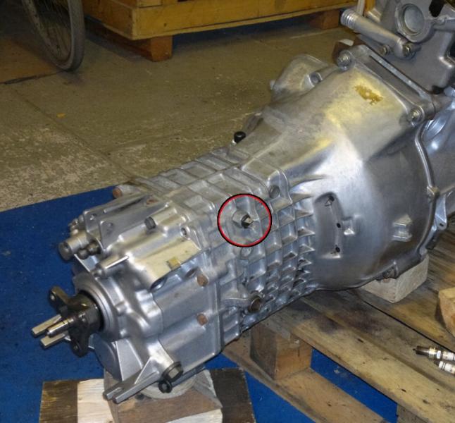

    Pakkivaloista asiaa. Vaihdekepin alapuolella (samassa kohtaa putken liitoskohta) roikkuu 2 liitintä, ja veikkaan että ne on pakkivalojen ne tunnistinpiuhat, et valot palaa kun pakki päällä. Minnehän ne sinne kuuluu, kun paikkaa en löytänyt niille nosturilla?
    Pakkivalojen kaks johtoa tulee laatikon sivusta liittimesta ja menee kepin kumin läpi kabiiniin, jossa liitetään vastakappaleisiin.
