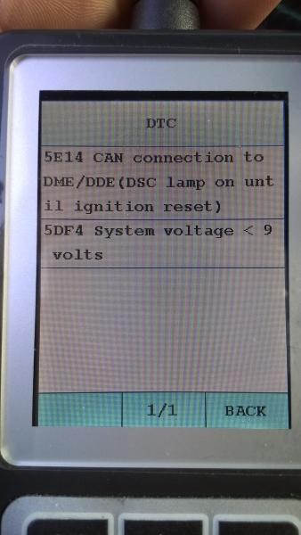

      Tämmöstä vikakoodia herjaa -03 E46 330da, oisko vähän apuja että miten korjata tilanne. Saa nollattua mutta ei kuitenkaa häviä mihinkää.
