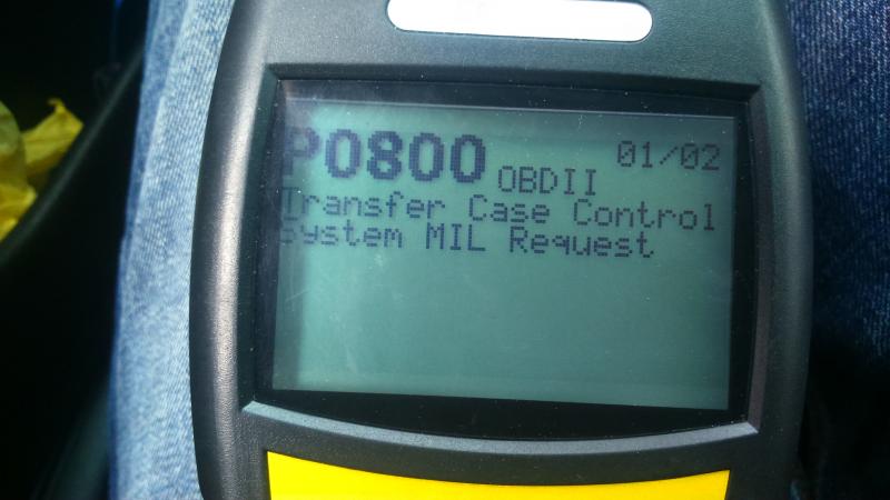

                  Osaisko joku sanoa mitä toi meinaa?
