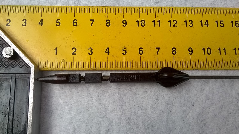

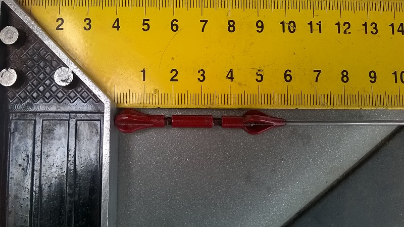

    Nyt on sellainen tilanne että joko käyttöohjekirjan tehneet hans ja jörgen panee minua halvalla tai rataruoskassa on väärä öljytikku ?
    Missä tikun kohdassa öljy on ylärajalla ?.
    Minä miellän että kärjen lähellä oleva noin 5mm kohta on tyhjän ja täyden alue mutta se alue ei ole 1 litra vaan 3dl...
    Piti ihan ottaa asiaksene ja käydä kattomassa minkä näköinen öljytikku se tuossa omassa 330Ci:ssä oikein on. Numerot näyttäisivät olevan samat kuin sullakin, vaikka hieman erilaiselta näyttää. Tuossa tikussa ei pitäisi epäselvyyttä olla siitä, milloin öljyn pinta on oikealla tasolla. Ohessa kuva siitä ja malliksi vielä millainen möllykkä se tuossa 320d:ssä on.
    Edit: Kokeilepa ettei siinä sun öljytikussa ole päässeet nuo muoviosat irtoamaan ja liikkumaan/pyörimään pitkin tuota rautatankoa. Ihan kuin tuossa sun laittamassa kuvassa olisi nuo tikun muoviosat hieman eri suuntaan... Pitäisikö ottaa mitta siitä tikun topparista tuohon alarajaan?
        thanks.
        Kyllä, ne muoviosat pyörii siinä ihan pienellä voimalla.
        Pitää tilata uusi (mulle mieleinen niinkuin tuossa joku kirjoittikin jo) ettei nuo muovit löydy koneesta....
        E:kävin mittaamassa ja minulla tuo "ropeli" on kärjestä 6cm kun sinulla 7cm...nuo kun nostelee kohdilleen niin eiköhän sitä öljyä puutu juurikin se 0,5L jonka takia öljykannu mittaristoon tulee. Aikaisemmin kun täytin ns. yli ei valo syttynyt.
        Suuret kiitokset !
