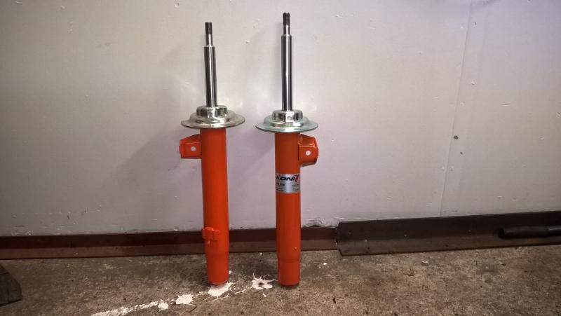

                    Meni etuiskarit vaihtoon ja tuli konin str-t. ostettua. Ihmettelen suuresti kuin vasen ja oikea puoli ovat erilaiset ihan konin sivujenkin mukaan.
                    Minkähän takia ne ovat erilaiset? ja eikö keulasta tule epästabiili kun toisen iskarin väli mihin jousi tulee on pari senttiä lyhyempi?

                      Toisessa iskarissa on jarruletkun, absianturin piuhan ja jarrupalan kulumisanturin piuhan kiinnikkeet, toisesta puuttuu jarrupiuhan kiinnike ? Jos ko. kiinnikkeet ovat kulkusuunnassa tolpan etu- t. takapuolella o. ja v. ovat peilikuvia keskenään jolloin osanumerokin on eri ?
                      Jousijuttua en ymmärrä
                      • riuska
                        • Aug 2008
                        • 1148
                        • Lahti
                        #371
                        Ne ei ole kiinteenä iskareissa.
                        Ongelma tosiaan on että jousilautasen ja iskarin varren väli on toisessa pari senttiä lyhyempi. Se mihin jousi tulee.
                            No niin, tuo vakaajan kiinnikkeen asento tekee osasta joko o. tai v. puolisen.
                            • riuska
                              • Aug 2008
                              • 1148
                              • Lahti
                              #374
                              Juu niin tekee ja iskarissa on myös merkintä kummalle puolelle tulee.
                              Tätä pituus eroa ihmettelin, mutta kyllä ne sinne asettuivat niinkuin pitää.
