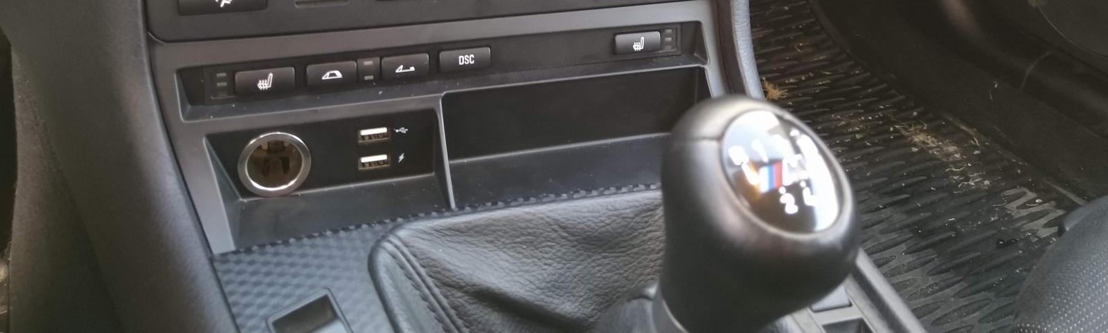

    Onko kukaan tilannut tuommoista ac paneelin siirtokehikkoa ?
    Dynavin OEM-look stereo-radio Bluetooth GPS navigation system upgrades and replacements for BMW, Mercedes, Audi, VW, Porsche, Ford, GMC, & Jeep.
    Itsellä ei mene nyt jakeluun, että mitä tuo tarkoittaa että toinen usb on 12v ja toinen on niinku mitä ? Eikös ne molemmat oo 12v ?
      Eikös se tuossa lue pariiki kertaa? Toinen antaa ulos latausta 12v ja toinen on media-plugari.
        Juu lukee Mutta eikö media-plugarista myös lataus onnistu ?

          Lähinnä kiinnostaa tuo quickcharge homma.. Eli saisko tuon 12v portin pelittään vaikka 12v - 3A .. Puhelimen oma laturi 5v - 3A .
            Normaali usb-portit ei tue 3A latausta. Ihan sama on tietokoneissa, et siitä normaali usb 2.0-portista saa 500mah, 3.0 taisi maksimi olla 900ma. Toki löytyy omia lataus standardeja esim. usb 3.1 taisi löytyä 100w lataus.

                              Mistä vois tilata todella "slim" mallisen laturin 3.1A tupakansytyttimeen jos käytössä on tämä dynavinin HVAC relocation bracket.. Etäisyys tuosta sytyttimestä on todella pieni paneelin seinään.
                              Vähän kyseenalaisten alienexpressit ym.... Jos syttyy tuleen?
