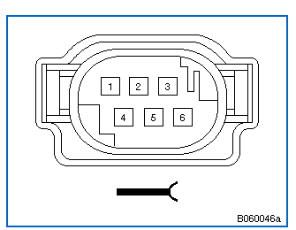

              Originally posted by kaikkone
              Tuota, olisiko jollain tietoa mistä muualta kuin marmorilta pystyisi ostamaan X1451 liittimen (eli esimerkiksi liitin joka kytketään ajovalojen korkeudensäätö anturiin, 6 pinninen).. BMW fans ei tiedä koko osaa. WDS:stä kyllä sai pihalle tuon tiedon mutta mistään ei löydy tuolla koodilla..
              Vanhemmasta topikista lainattu kysymys, johon ei oltu vastattu. Onko tähän tänä päivänä jollain tietoa? Kyseessä siis tällainen 6-pin liitin, jonka varaosanumerolle olisi tarve. Tuon rungon numeron jos tietäisi niin varmaan löytyisi helposti pinnitkin.
              edit: ilmeisesti 61 13 8 383 300
