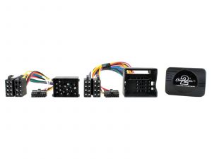

                        Mistäs helpoin ottaa jälkiasennus mankalle can-hi ja can-low johdot?
                        Kyseessä siis jälkiasennus mankka ja et ratin napit saa toimimaan ni tarvii can johdot löytää jostain.
                        Missä sijaitsee?
                        04 320d kyseessä jos jotain merkitystä.

                            Helpoin lienee joku tuollainen adapterisarja:
                            • JorKsX
                              • Feb 2020
                              • 56
                              • Kokemäki
                              #329
                              https://www.autoviihde.com/ctsbm00c.html
                              Eipä tota LEAD johtoa ainakaan yhtäkkiä löyny tohon mun radiolle.
                              Sumida 10" android soitin kyseessä siis ja can väylän kautta saa rattinapit toimimaa.
                              Tollanen adabteri kyllä löytyy kaupasta mutta tohon se jatko sarjaa ei tahtonu löytyä.
