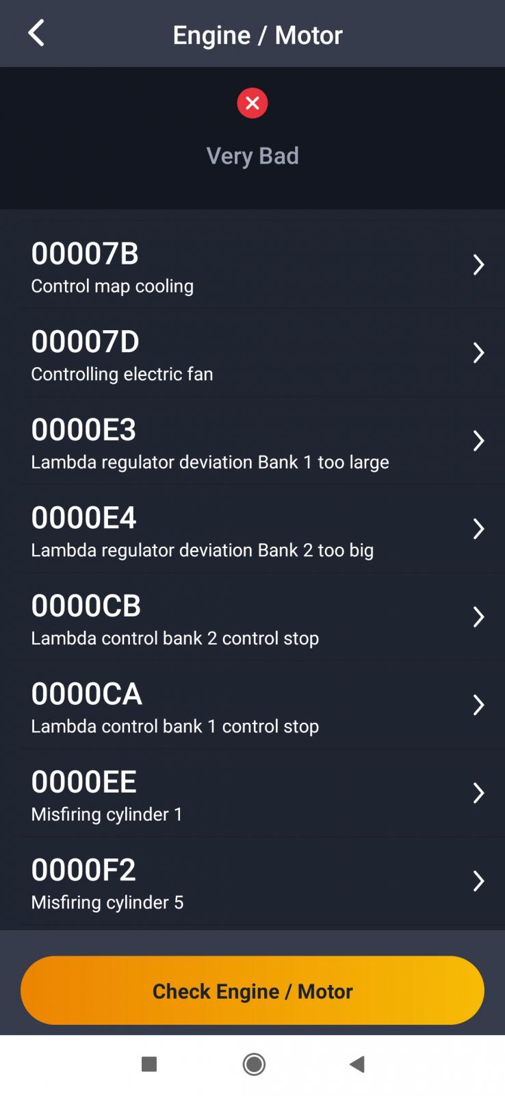

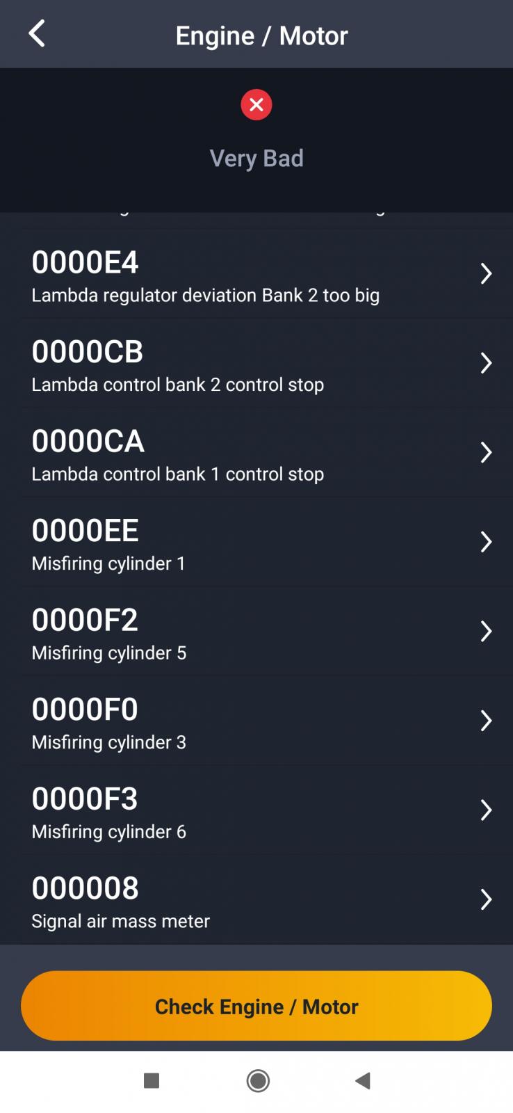

    M52b20 disa venttiilin o renkaan koko
    Ei kellään olisi muistissa mikä on m52b20 disa venttiilin o renkaan koko. osanumero: 11617504543 .
    Tuli ostettua huutokaupasta tuollainen E46 320i muijalle ja se ei käy tyhjäkäyntiä ja moottorin vikavalo palaa. Venttiilikopan tiiviste ainakin on vuotanut tulpan kolot täyteen öljyä ja se menee vaihtoon, mutta mietin samalla jos tarkastaisi imuvuodot mihin nuo vikakoodit lähinnä viittaa. Ostaisin valmiiksi disaan uuden o renkaan, kun ei viitsisi vanhalla kasata.
    Googlettelin varaosanumerolla orkkis rengasta ja sillä näyttää 20 euroa melkein olevan paikoitellen hintaa, joten jos koon saisi etukäteen selville voisi vastaavan hakea kaupasta
