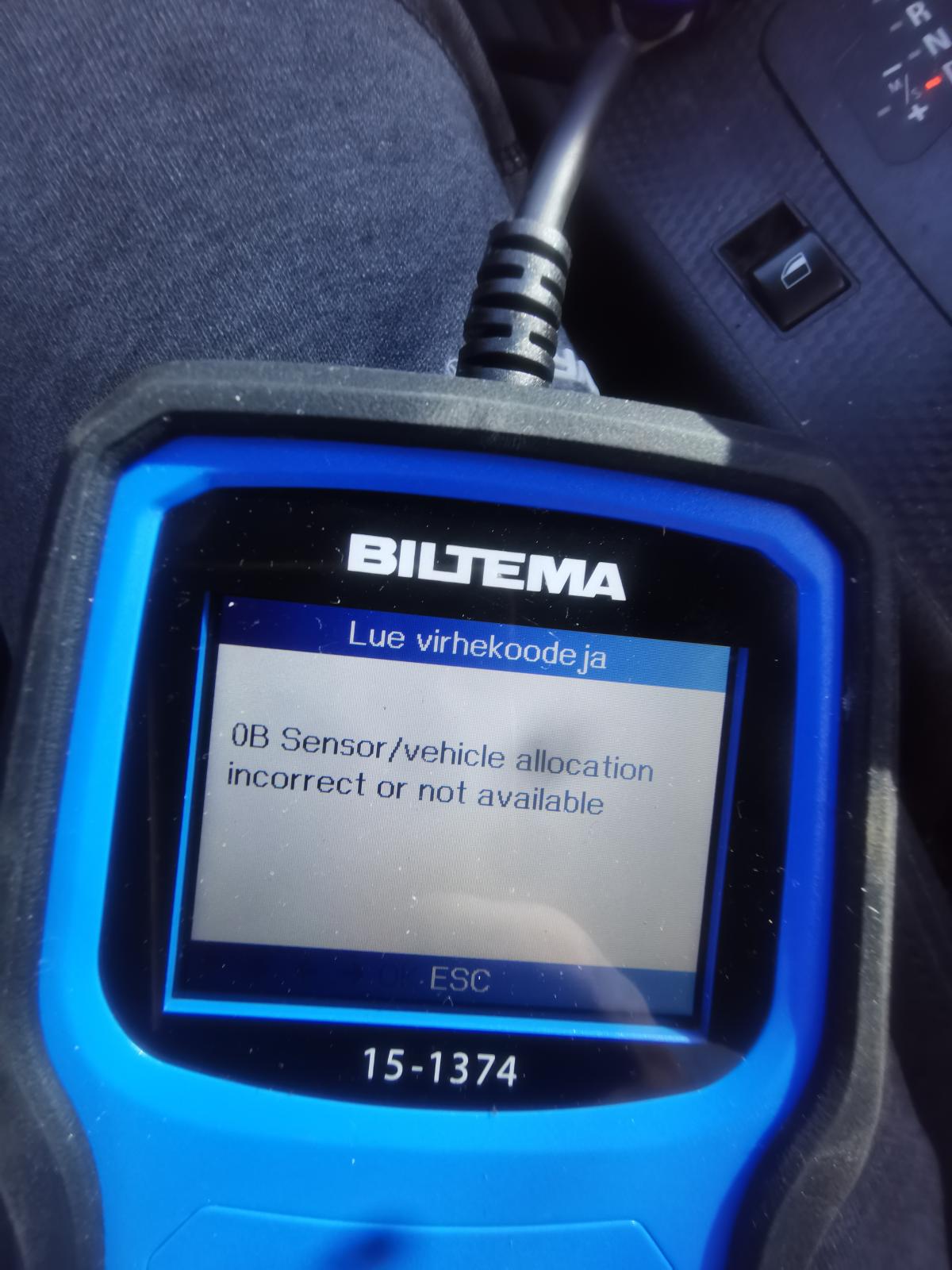

                  Apuja tarttis.
                  Ehjä ohjauskulma anturi vaihdettu sekä rikkinäinem abs anturi.
                  Koodit nollattu mutta aina käynnistäessä tulee tämä kyseinen koodi takaisin. Sen kun nollaa ja ajaa mtn valoja ei syty eikä koodi palaa ajossa
                    • 10954
                    #429
                    Originally posted by Terokum View Post
                    Apuja tarttis.
                    Lue koodit kunnon laitteilla, ei tuosta ota mitään tolkkua mikä ongelma siellä on. Eli inpa/ista/dis.
