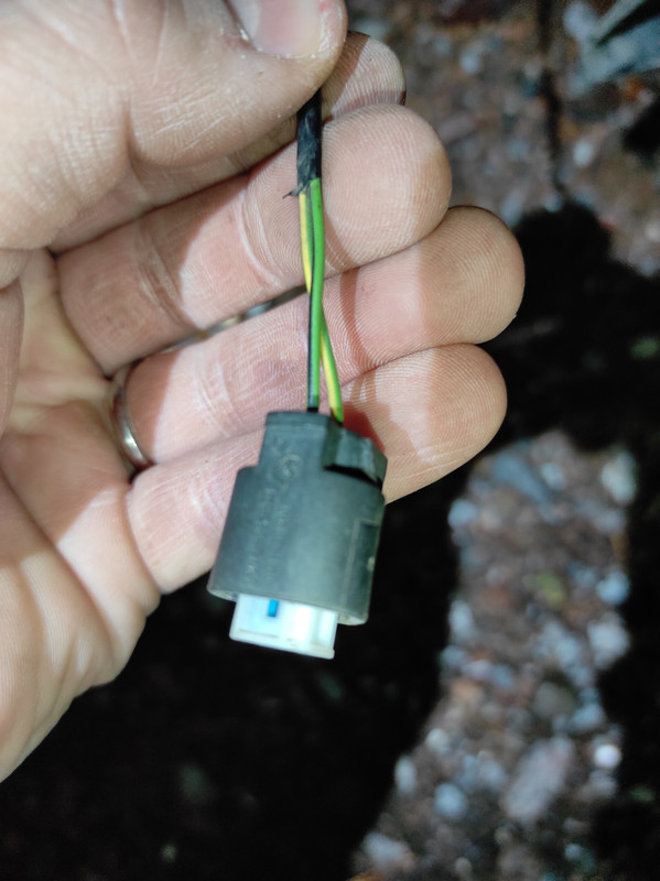

                        Ei tuosta ainankaan tapahdu mitään, ABS:t toimii ja mitä hiekkakentällä kokeilin niin sutii normaalisti eikä rajota mitenkään.
                        Sumuvalot ja töötin johdot löysin (edellinen omistaja purkanut tietenkin..) niin tämä liitin on kysymysmerkki vielä. Tulee apparin alanurkkaan, keltavihreä/keltamusta johto. Mihin tämmönen voi kuulua?
                        Nesteen merkkivalo myös palaa mutta se johto on varmaan jossain paisarin luona, ja ulkolämpömittari on kuskinpuolella siinä kuskin etunurkassa?
                        Edit: https://www.e46fanatics.com/threads/...#post-18703755 Tälläinen löytyi kun vähän googletteli syvemmin. Pitää varmaan jostain purkuautosta käydä vakoilemassa ja irrottelemassa tarvittavia juttuja.

                        • Sleepperi
                          • Jul 2017
                          • 53
                          #462
                          Ulkolämpöanturi itsellä ainakin vänkärin puolella.
                          Nestemääränanturi on paisarin pohjassa pyöräyttämällä paikallaan.

                              #464
                              Joo, tuo kuvassa ollut liitin olikin ulkolämpömittarin anturiin ja kuskinpuolelta löytynyt piuha oli sinne tasoanturille. Töötin johdot kuskin puolelta löytynyt myös mutta vielä tuntuu kaksi outoa piuhaa olevan.
