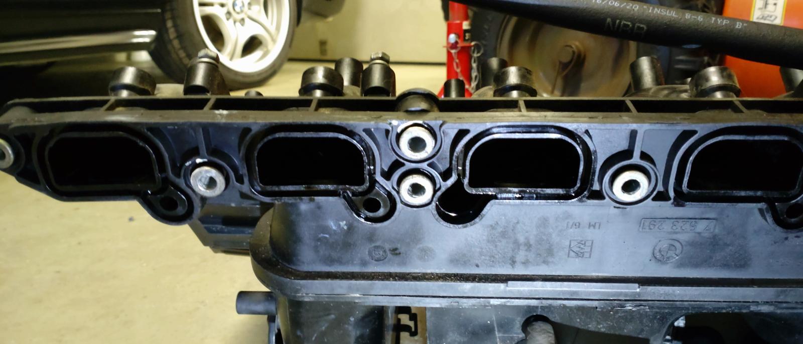

                                Potilaana 330 bensa cabrio ja imusarjan purkaessa huomasin että imusarjasta puuttuu yksi tuommoinen muovinen suutin/tai mikälie onkaan. Ovat siis irtonaiset. Mahtaisko joku tietää sille osanumeron? Tai edes nimen. Ei ainakaan realoem näyttänyt kyseistä osaa...
