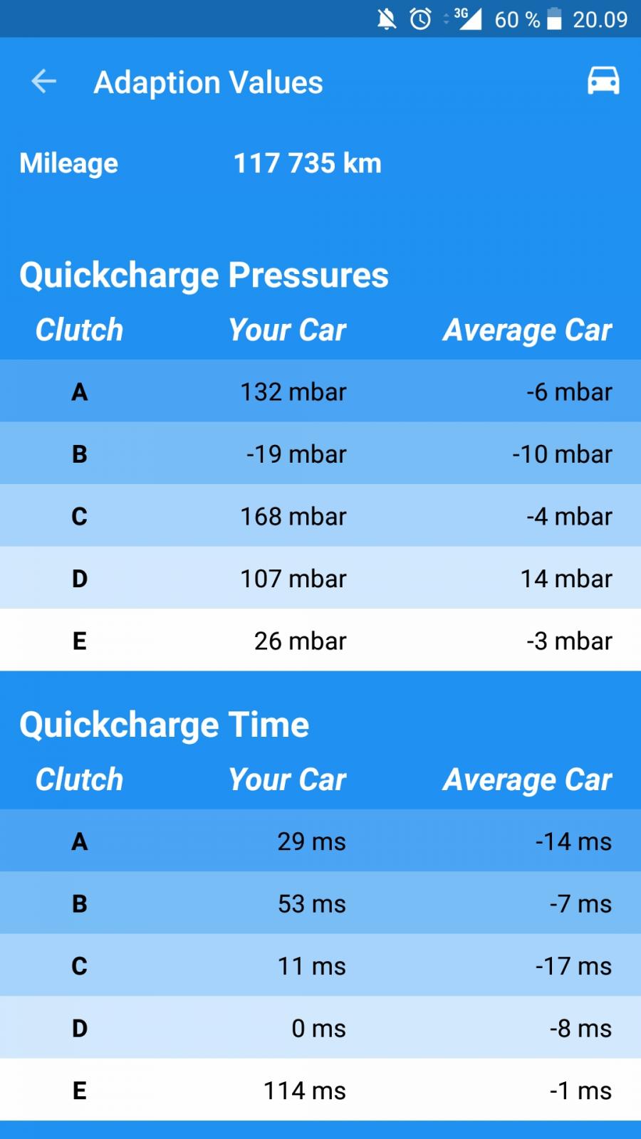

                    • P33P33
                      • Dec 2015
                      • 181
                      • Kellokoski
                      #250
                      Originally posted by aku1979 View Post
                      Piti käydä vielä kokeilemassa....taitaa olla laatikko kohta entinen.
                      Tuossa omat arvot. Minkäslaisia sun arvot oli?

                        #251
                        Miten noita arvoja nyt pitäis tulkita? Minkälaiset arvot on hyviä ja mitkä huonoja? Tuossa p33p33n kuvassakin näkyisi arvot poikkeavan aika paljon noista average arvoista :think

                          #252
                          Sanoppa se. Jos katsoo omia arvoja niin tulee heti mieleen, että adaptaatiot pyrkivät rankasti korjaamaan väsyneen vaihteiston toimintaa. Mutta turha varmasti panikoida, kun ei ole mitään faktaa ja kuten tuossa xhp:n softakin kertoo, ettei korkeat arvot välttämättä kerro kytkinten kulumasta.

                            #253
                            Enpäs ole vielä lukenut arvoja omasta. Tulee mieleen että jos softalla otetaan rajummin vääntöjä ulos moottorista -> vaihteisto joutuu muokkaamaan käytöstään sen mukaan -> adaptaatioarvot kaukana normista?
                            Nyt olen huomannut ahdinmuokkauksen jälkeen nastarenkailla että 4 -> 5 vaihteiden vaihto kestää, lieneekö liikaa pauhua yläkierroksilla.
                            Toinen tekijä on pari kk sitten vaihdetut laatikon öljyt, lieneekö täytetty piripintaan..

                              #254
                              En halua nyt kaikkea pullauttaa pihalle, mutta se E kytkinhän se näistä ensin menee. Eli sen arvot olisivat ne tärkeimmät.
                              Jos softa on "parempi", niin vaihdon pitäisi olla nopeampi eli/ja paineen suurempi, eikö ?
                              Kun on Siekkisen vahvistama laatikko, niin omistani olen huomannut ilmiön, että määrätyn merkkisillä, sinänsä hyvälaatuisilla tavirenkailla, joilla renkaan runko on joustava.
                              Sopivassa vedätyksessä pidon rajoilla vaihto menee "pitkäksi".
                              Esim sakasankitkoilla, ilmiötä ei ole.
                              Voisko esim luistonesto tulita renkaan jouston luistoksi, tai laatikon softa, että kytkinpakat ei olekkaan vielä kunnolla "kiinni", en osaa sanoa, mutta ilmiä on tuttu.
