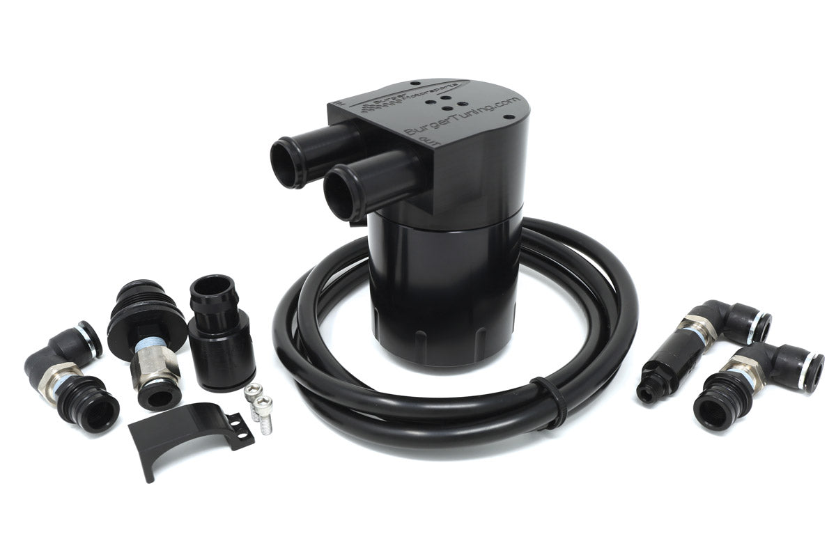

                          Kertyykö jollain jälkiasennetun huohotinpurkin pohjalle jotain. Mulla semmonen Burgertuning alumiinipöntön kopio.
                          Pieni öljykalvo sisällä,ei muuta.
                          Joku 175tkm ajettu auto. Ja se se venttiilikopan takaiskulähtö tuntuu ehjältä.
                          Pari kertaa itte putsannu imukanavat aseenpiippu rasseilla,imusysteemeillä sun muilla + karstan poisto tököteillä. Kai se pönttö toimii,kun ei ole venttiilit pahemmin karstottuneet siivousten jälkeen.
                          Eka kerralla about 140tkm kohalla oli kyllä aika kakut venojen päällä ja kanavissa. Nyt 35tkm myöhemmin hyvin vähän oli.
                          Eli onko joku vika ku ei huohotinpurkki täyty

                            Aika vähän tuonne itsellekkään aikoinaan mitään tuli. Ja jos haluaa estää kaiknen huohotuksen imupuolelle niin tarviit vielä tuon boost puolen säiliön lisäksi toisen pytyn vakuumipuolelle:
                            The BMS vacuum side N54 OCC works in conjunction with our world famous boost side N54 OCC to prevent engine oil and PCV gunk from coating your intake valves and hurting engine efficiency under engine vacuum operation.

                              Itse irroitin tuon huohotus pöntön ja letkut tuossa keväällä. Simmoinen ruokalusikallinen öljymössöä tuli ulos. Luultavasti n.50-80tkm ajot takana.
                              Kaikki puhtaaksi jarrukliinerillä ja takaisin kiinni. Homma toimii
                                Täällä hyvää juttua järjestelmästä
                                https://www.bimmerworld.com/About-Us...ns-PCV-System/
                                Tommonen yks pönttö just on paikoillaan venakopasta. Että toinen vielä siihen tankoon kiines,sanoisinko melko ahasta
                                Mutta joo ,ahtaminen tekee hommat vaparia vähän mutkikkaammaksi ,kun mennään imun ja ahtojen puolelle molemmille.
                                Niin ja kiitti hyvästä juttulinkistä ,nää on aina kivoja luettavia.
